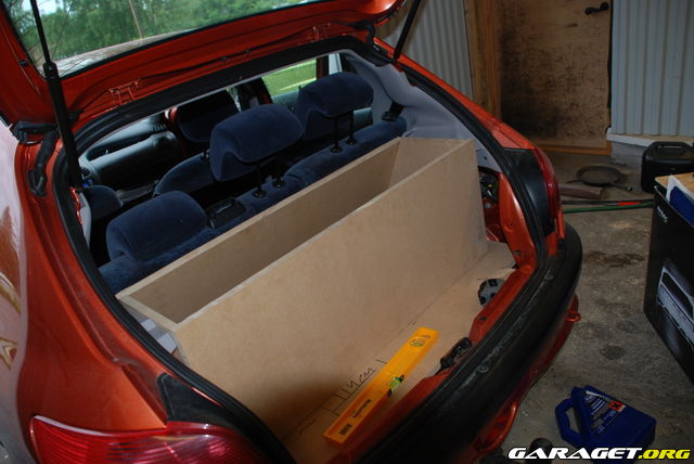

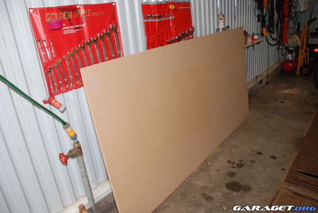

https://www1.garaget.org/gallery/archive/99477/743362_8ltefp.jpg

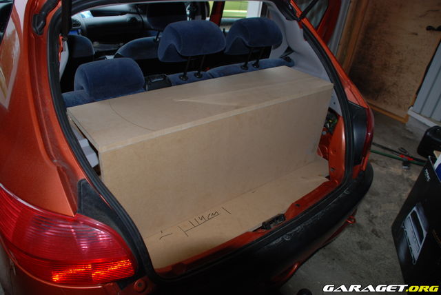

Ny botten som ska höjas upp lite en ca 10cm som slutstegen ska ligga under.
https://www1.garaget.org/gallery/archive/99477/743371_l47cfd.jpg
Skivan på plats.

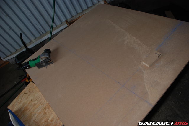

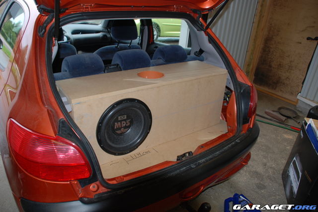

https://www1.garaget.org/gallery/archive/99477/743376_ngdyr9.jpg
sågning med en 10års gammal sticksåg är inte det lättaste !

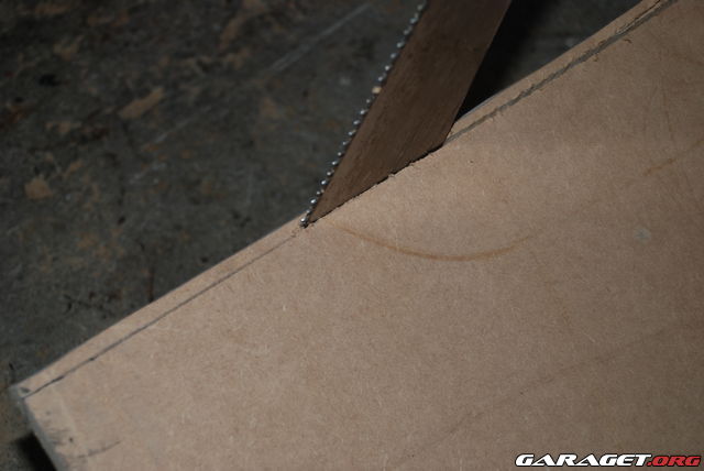

https://www1.garaget.org/gallery/archive/99477/743385_p23ufb.jpg
Inte svansen heller !
https://www1.garaget.org/gallery/archive/99477/743387_1yzdyl.jpg
En bit på vägen.

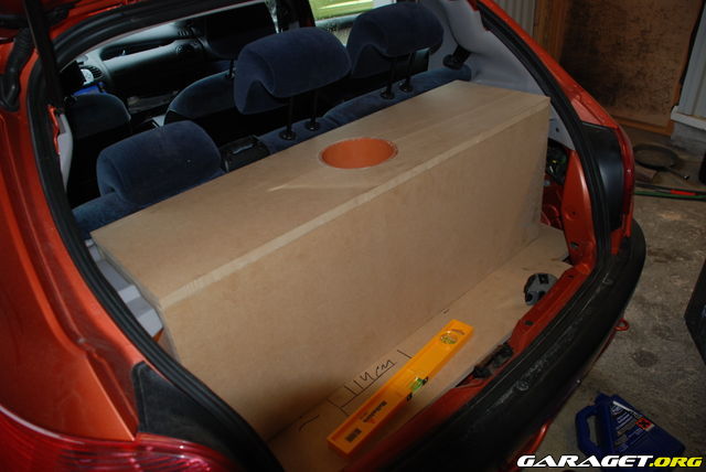

https://www1.garaget.org/gallery/archive/99477/743389_dhwwio.jpg
En bit till.

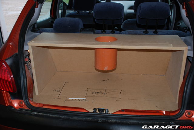

https://www1.garaget.org/gallery/archive/99477/743391_3gv2gb.jpg
Röret som används 6". vet att det är bättre med konsik formad, men det ska dit sen då jag är pank just nu.
https://www1.garaget.org/gallery/archive/99477/743393_w47eca.jpg
Insidan.

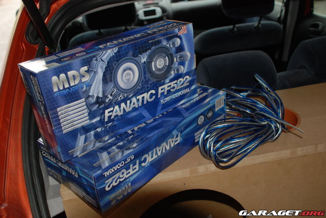

Lite grejer som kom med posten.
https://www1.garaget.org/gallery/archive/99477/743403_6suh34.jpg

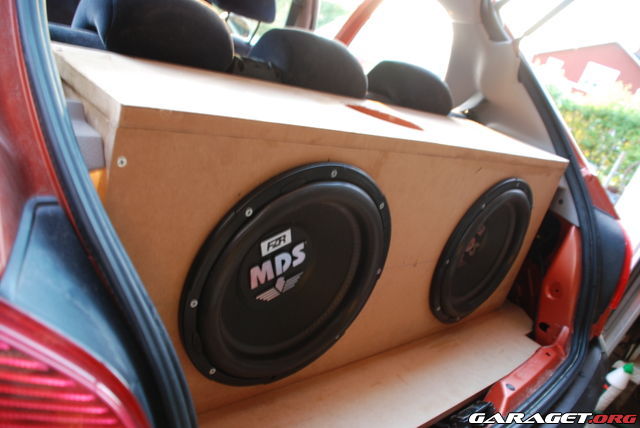

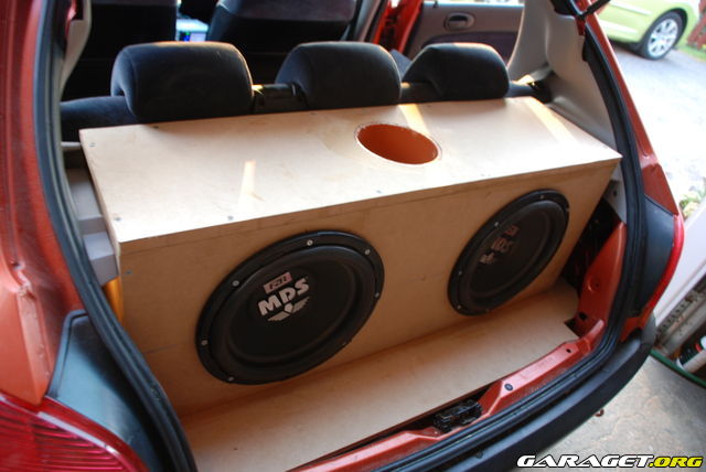

https://www1.garaget.org/gallery/archive/99477/743417_fh3scd.jpg

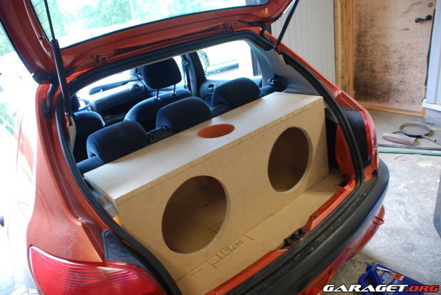

Provmonterat. satt dom på snedd eftersom jag ska skruva dit dom rakt sen när jag har klätt den. så inte skruvarna hamnar i samma hål.
https://www1.garaget.org/gallery/archive/99477/743424_njoqkc.jpg
En till bild
https://www1.garaget.org/gallery/archive/99477/743428_aes9yx.jpg

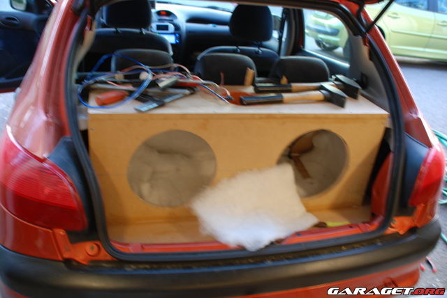

Blir nog kanon det där! Såg lite tajt ut där bak, kunde du stänga luckan? smile
Remember, remember the fifth of November, the gunpowder treason and plot,
i know of no reason why the gunpowder treason should ever be forgot
13 Inlägg
20 augusti 2009
Byggde den precis så jag kan stänga den :Ö
Provspelning http://www.garaget.org/video/o1ris1a6ivwf
