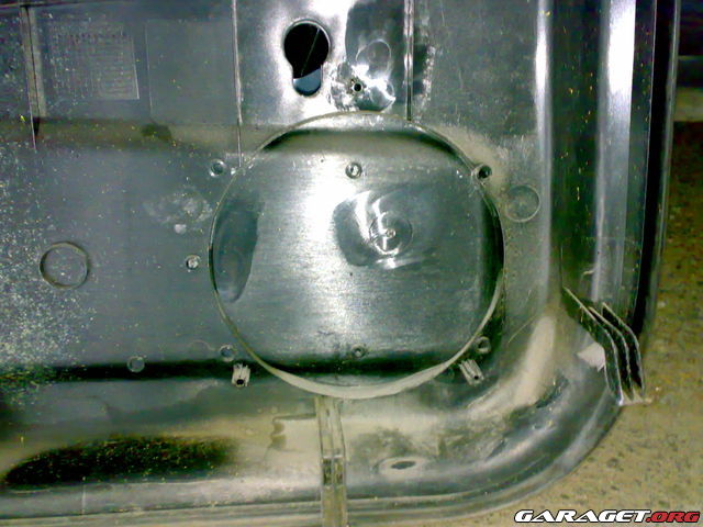

Tog lös dörrklädseln bak för att kolla hur det såg ut på insidan. Se bild:
https://www1.garaget.org/gallery/archive/52894/738342_pzlybk.jpg
Baksidan på dörrklädseln bak
Det ser ut som att det är byggt så att man skall kunna sätta i högtalare bak, men behöver man någon sorts adapter till detta elr? Här e lite mått: diameter på  cirkeln är 16cm. Sen från det övre fästet till de nedre är det 17cm. Sen mellan de nedre är det 13cm. Vad kan det tänkas ska sitta för högtalare där? (Storlek)

17 augusti 2009
Står det någonting på strömkabeln, alltså hur många mm2 den är på?
Vilket monosteg och vilken bas har du just nu?
Det där högtalarhålet i bakdörren borde väl passa till 6,5" högtalare tycker jag, men det ser lite mystiskt ut med bara tre monteringsskruvar. smile

Kör med detta mono steg http://ullareddigital.jetshop.se/defaul … rodid=1736 & denna bas http://ullareddigital.jetshop.se/defaul … rodid=1736 Och även en konding i mellan.
Jo tycker det jag med borde det inte finnas någon sorts adapter dit?

Enligt www.carbonize.se skall det va denna adapter till bakdörrarna och det skall sitta 6.5 där.
http://www.carbonize.se/shop/product_in … cts_id=593
Verkar det rätt?

Någon som vet om det är rätt högtalar adapter? Vet att det skall va 6.5 iallfall nu.
