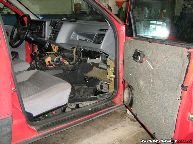

Drar ström för fönsterhissar fram
https://www1.garaget.org/gallery/archive/110531/654933_t52uf3.jpg

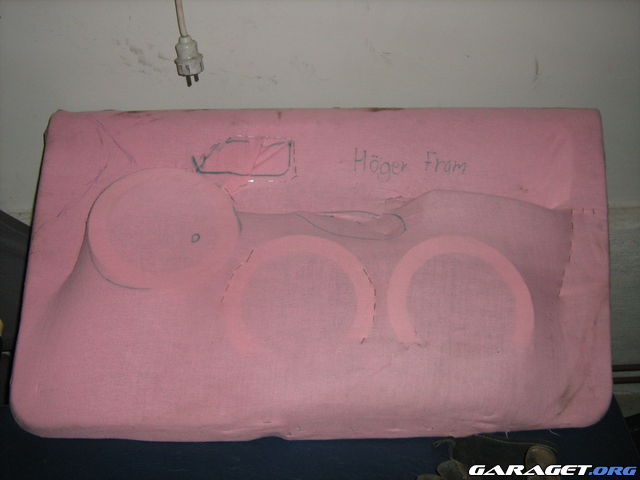

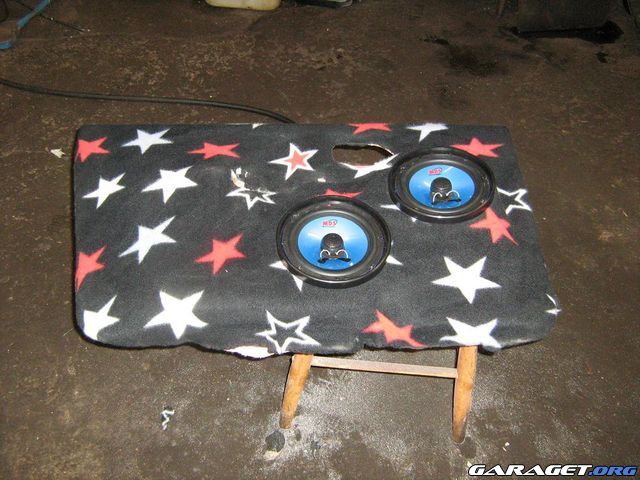

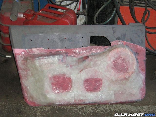

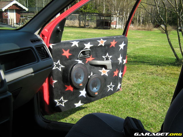

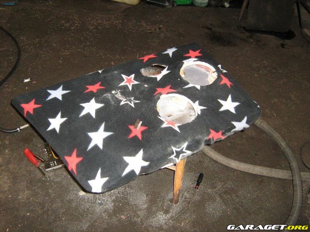

Bygger om första dörrsidan. Höger/fram
https://www1.garaget.org/gallery/archive/110531/654934_x2osgt.jpg
Detta vart resultatet.

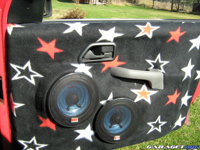

https://www1.garaget.org/gallery/archive/110531/654935_42ans1.jpg
Det ska vara 3x6.5 fram på var sida, men har int fått hem alla högtalare än.

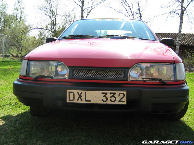

Har satt i ST galler i grillen och målat om den.
inom två veckor kommer det på ett Combat kjolpaket och en till dörrsida och resten av högtalarna är troligtvist inkopplade.

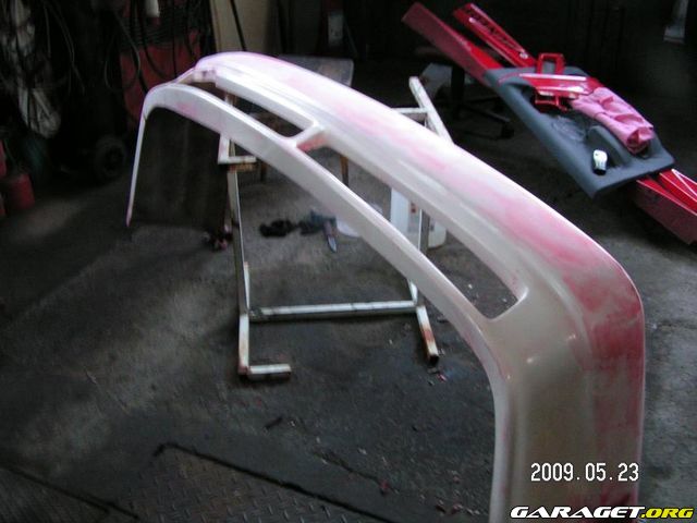

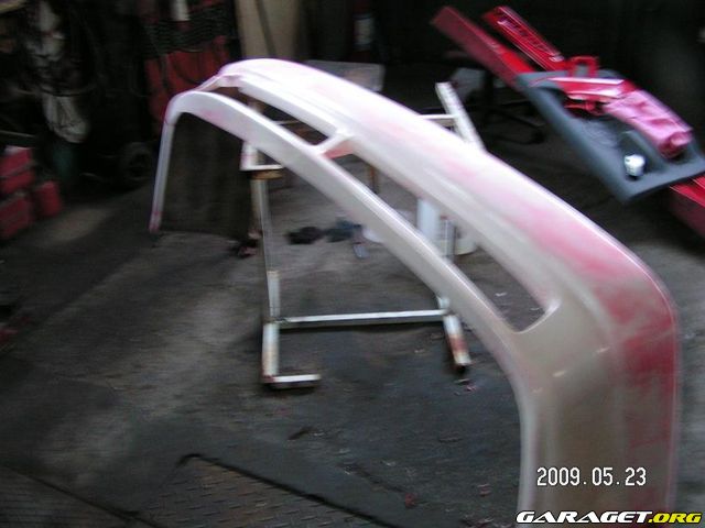

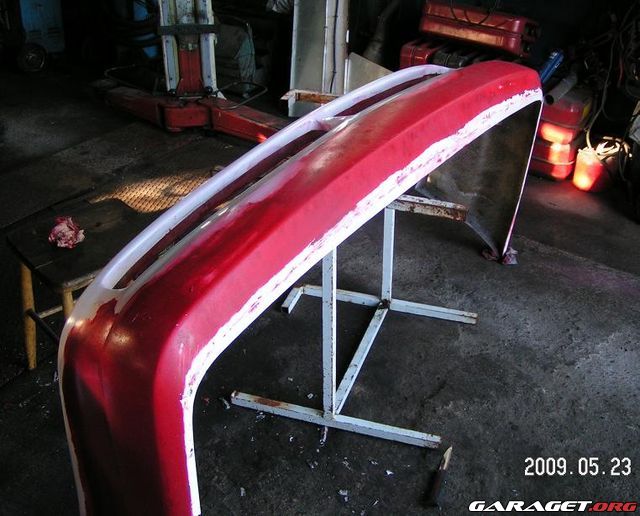

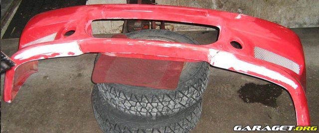

Fick Mitt kjolpaket i Fredags. Fick lov att använda tinner för att få bort all färg från baken. nu Ska bara det läggas på lite mer glasfiber och förstärkas och lackas om så blir det klart för montering.
https://www1.garaget.org/gallery/archive/110531/667501_hhpfwc.jpg

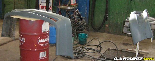

Har gjort ordning baken,sido kjolar och fronten.
När jag fick hem dom var dom mer trasiga än jag först trott så efter mycket jobb vart det nästan som nytt smile
https://www1.garaget.org/gallery/archive/110531/690524_63ay6n.jpg
Eftersom baken hade varit sprejad med sprejburk av dåligt kvalite så gick det int att slipa bort färgen med slippapper, så jag fick lov att tvätta den med tinner!
https://www1.garaget.org/gallery/archive/110531/690525_0oy35f.jpg
Efter drygt 6 timmar var den nästan ren smile

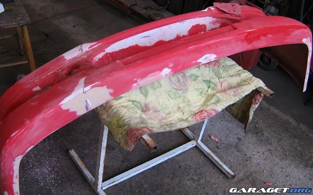

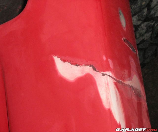

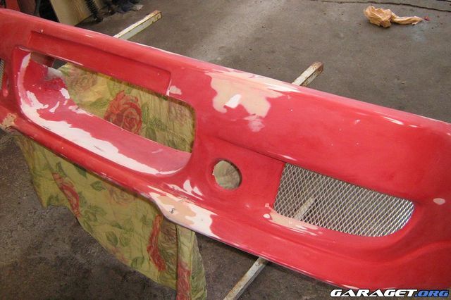

Fronten gick fort att slipa av men det var mycket plastning som skulle göras för den hade 4 rejäla sprikor som var mellan 10 och 15 cm stora. tror den förra ägaren kört med lite för låg bil upp på trottoar kanterna :p
https://www1.garaget.org/gallery/archive/110531/690527_f504ze.jpg
efter reparationen med glasfiber.
https://www1.garaget.org/gallery/archive/110531/690528_fyd5bz.jpg
efter mycket lite spackel och slipning var reslutaten väldigt bra.

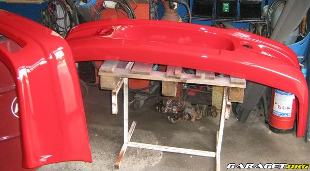

https://www1.garaget.org/gallery/archive/110531/690533_nrcw01.jpg
Vart dock inte nöjd mer resultatet.. Fick ju lov att stå och måla utanför verkstaden pga att våran luft konditionering int är nog bra. Och så klart när vi nästan var klara kom det regn från blå himmel och gjorde små bubblor på lacken :< men har int lust att slänga ut 1000 spänn till på ny färg.
https://www1.garaget.org/gallery/archive/110531/690534_mp4bo6.jpg

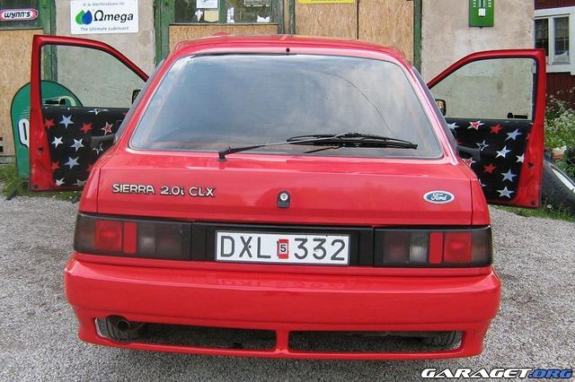

Har bara hunnit montera baken, ska ner imorn och sätta på nät och svetsa på ett nytt rör med lite krom på avgasröret.
Har också gjort klart andra dörr sidan.
https://www1.garaget.org/gallery/archive/110531/690537_d0c0hp.jpg
https://www1.garaget.org/gallery/archive/110531/690541_xuegtr.jpg
https://www1.garaget.org/gallery/archive/110531/690544_whrn9t.jpg
https://www1.garaget.org/gallery/archive/110531/690546_yrxi0j.jpg

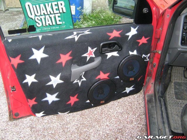

Färdigt, handtagen ska målas svarta sen tänkte jag.
https://www1.garaget.org/gallery/archive/110531/690548_xmf9r6.jpg

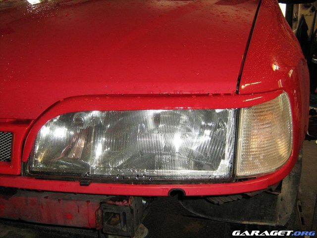

Har också fått på ögonlocken och en röd grill. samt tagit bort torkarna till lyktorna

Har fått hem högtalare nu så jag kan sätta i 3:dje hålet med men tycker inte jag får ut nåt av den, blir att den sitter inne i kroppen när man har dörrarna stängda, men får se kanske sätter i dom endå bara för att det ska se bättre ut smile

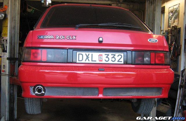

https://www1.garaget.org/gallery/archive/110531/726507_mmxn2z.jpg

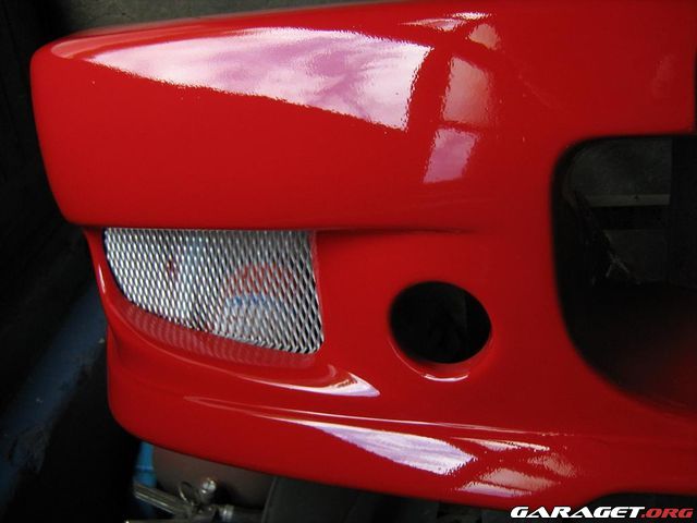

Fått på nät och vinklat och svetsat om avgasröret så det inte ska vara neråt lutande.

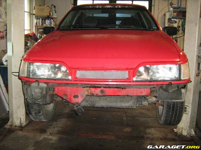

https://www1.garaget.org/gallery/archive/110531/726524_tgs3md.jpg

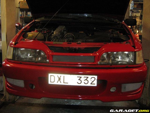

Fronten sitter på plats
https://www1.garaget.org/gallery/archive/110531/726529_u112p5.jpg

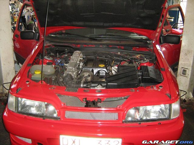

Har också "städat" innanför huven.

Det var ett väldigt udda val av klädsel på dörrsidorna, annars ser det bra ut smile

24 augusti 2009
vart hitta du det tyget till dörrsidorna=?
8 Inlägg
26 augusti 2009
I en helt vanlig tyg affär big_smile
