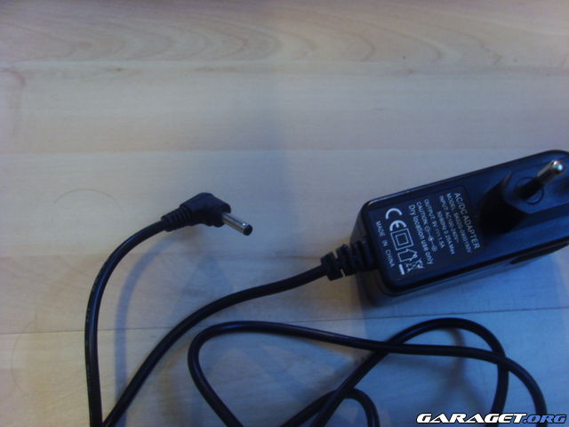

Finns det något relä eller liknande som gör att man kan kapa strömsladden och koppla in till tändningen t.ex. eller är det lättast att köpa en converter så jag kan koppla in sladden direkt till 220? Blir jobbigt med plats och massa kabeldragande på det viset. Ge tips på vart man köper och vilken man ska köpa. Gärna billigt på t.ex. Biltema eller Clas Ohlson wink
DC 9v 1.5a är som sagt vad skärmen vill ha. Är inte så insatt i det elektriska neutral
Eller är det såpass enkelt att man kan köpa en universal laddkabel till cigguttaget till någon annan pryl som passar beskrivningen? Kan leva med att installera ett extra cigguttag någonstans..
Bild på anslutningen, vete fan vad det måttet kallas.
https://www1.garaget.org/gallery/archive/736/750149_ke9yzw.jpg

Kjell & co har två ciggadaptrar som duger till ändamålet troligtvis,
http://www.kjell.com/content/templates/ … ,355500000
Går säkert att lösa snyggare men är inte heller någon elektriker tongue

Klockrent, blir att gömma ett extra cigguttag bakom handskfacket i så fall så det är ingenting som kommer synas ändå, får bli att dra till Kjell & Co imorgon alltså.
Men hur är det med Amperetalet? Måste det vara på just 1.5A?
864 Inlägg
28 augusti 2009
Så länge strömstyrkan inte är lägre än vad skärmen drar så är det lugnt. Beteckningen här anger hur hög ström adaptern klarar av. Skärmen kommer att dra så mycket ström den behöver oavsett om adaptern är specad högre, men är den specad för lågt så kan den "brinna upp"
399 Inlägg
28 augusti 2009
Strömstyrkan klarar sig med de två modellerna. Om specarna stämmer.
Däremot är det viktigt att du sätter på kontakten till skärmen rätt så det blir plus på stiftet och minus på höljet. Står oftast i nån liten broschyr som följer med hur man lyckas med det
892 Inlägg
28 augusti 2009
Är själv inte så high på el, men som Maildaemon säger, så är det viktigt att du kollar vilken pol som går till kärnan och höljet på adapter kontakten, det framgår av den där lilla klisterlappen på adaptern
( ser ut typ + --Co--- -).
