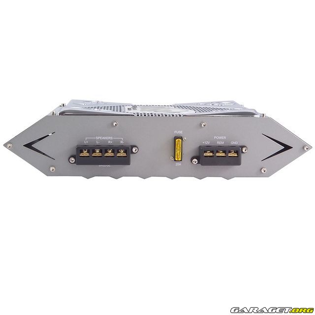

Här är en bild på steget.
https://www1.garaget.org/gallery/archive/81829/742373_m5cr8h.jpg

Ja alltså skillnaden på basen ifall du seriekopplar (8Ohm) eller parallellkopplar (2Ohm) är inte så stor, det som ändra är hur mycket effekt steget ger ut. Om du skulle parallellkoppla spolarna och sen brygga steget så går det sönder då impedansen blir för låg, så seriekoppling av spolarna är det som gäller (+ från steget till + på ena spolen, - på den spolen till + på nästa, - på den vidare till - på steget). Bryggning är när du använder (oftast) + på ena kanalen och - på den andra. Kolla på ditt steg så finns det säkert streck som visar hur du ska göra när du bryggar (står bridge).

Steget ger 150w bryggat i 4ohm.. seriekopplar du högtalaren på 8ohm lär inte steget ge mer än halva effekten o det är på gränsen för klent, ett monoblock som är 2ohm stabil o har lite mer krut hade varit de bästa men detta kan säkert funka o ge lite lyft mot originalljudet smile
