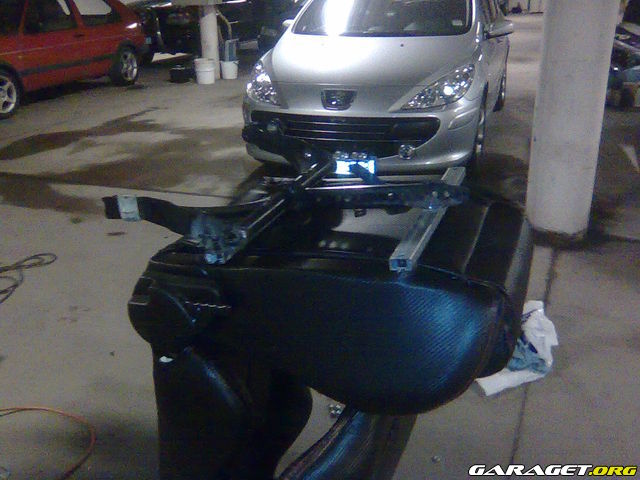

Jag kapade i orginal stolsunderede och svetsa fast två fyrkantsprofilen som jag bulta stolen i..
En bild säger mer än tusen ord:
https://www1.garaget.org/gallery/archive/72303/759917_v1gf6s.jpg
Installation av stolarna i golfen

Såvitt jag vet är det absolut ingen skillnad mellan mk1 och mk2, anledningen till att dina fästen ser annorlunda ut är att mina orginalstolar hade justerbar lutning, vilket dina saknar.
Oavsett vad så är principen densamma, du kapar bort allt överflödigt gods, mäter in så att stolen hamnar rätt - och svetsar grejerna.
Att svetsa i golvet är inget jag skulle göra eller rekomendera, tänk om du ångrar dig och vill ha någon fin orginalinredning?
