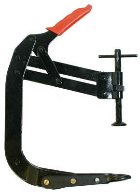

Ska byta ventiler i en T1 1600cc motor. Hur är det smidigast att trycka ihop fjädrarna så man kan få loss ventilerna? Jag själv är ju för klen för att rubba dem!

du behöver en ventilfjäderpress, kostar typ 150kr på biltema.
så här ser de ut:
