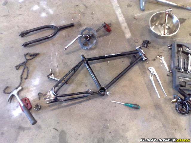

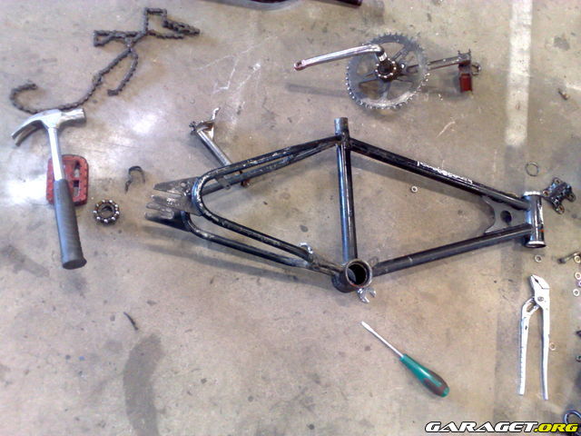

Plockat isär hela cykeln.
https://www1.garaget.org/gallery/archive/17424/716194_qva5sr.jpg
Samma sak här, jävlar vad delar det blev av en gammel BMX

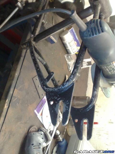

Emil tog och slipa till ramen.
https://www1.garaget.org/gallery/archive/17424/716207_s7k4vu.jpg

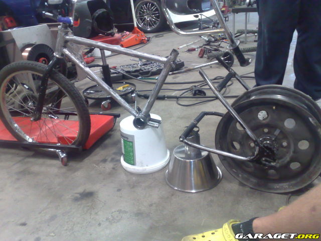

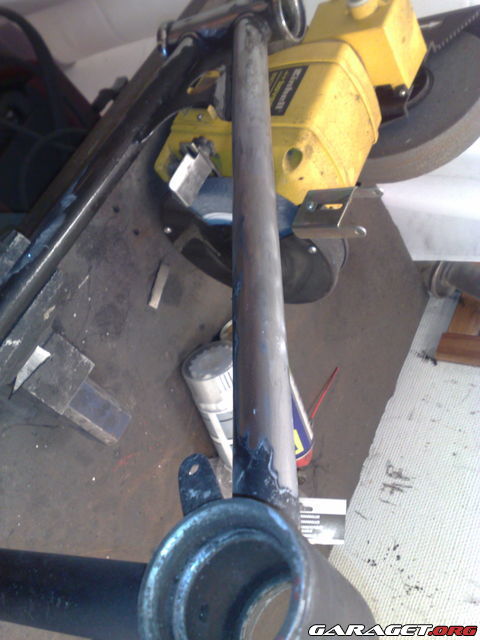

Börjar planera för hur vi skall göra med svingen
https://www1.garaget.org/gallery/archive/17424/716210_1eg5bd.jpg

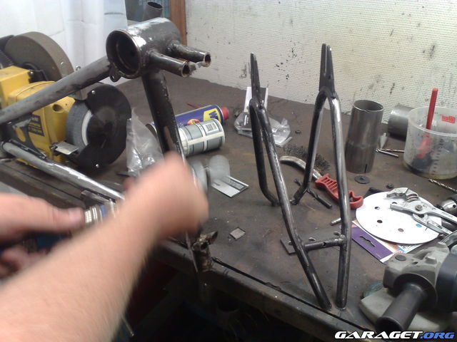

Tog och kapade av svingen där vi tyckte det passade, då vi måste förstärka den var vi tvugna att lämmna kvar lite ämmne att fästa alla förstärknigar i.
https://www1.garaget.org/gallery/archive/17424/716212_ov9qv0.jpg

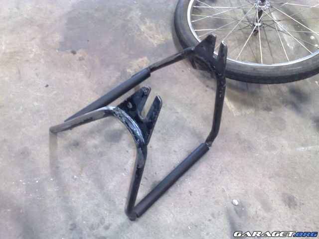

Tog och breddade svingen (insåg senare att vi var tvugna att bredda den med 4,5 cm till)
https://www1.garaget.org/gallery/archive/17424/716213_3hfsnp.jpg

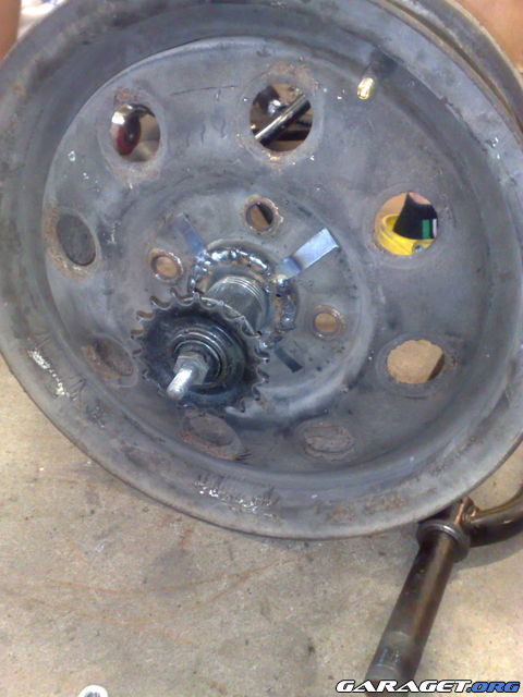

Tog navet och centrerade i den plåtfälgen vi skall använda till bakdäcket.
https://www1.garaget.org/gallery/archive/17424/716215_4ah3kt.jpg
Mkt jobb kvar
https://www1.garaget.org/gallery/archive/17424/716216_i2r5qx.jpg

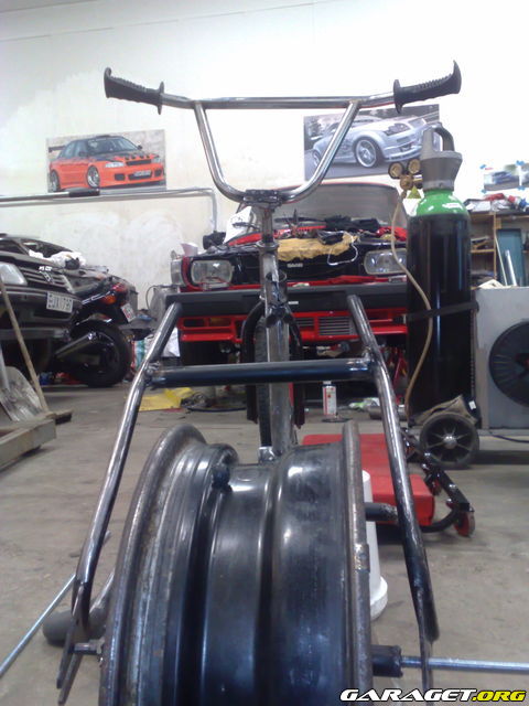

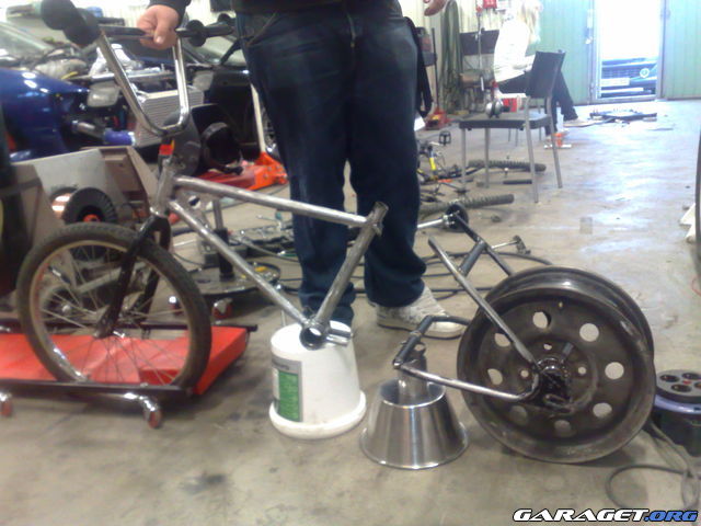

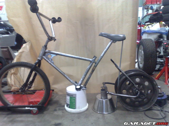

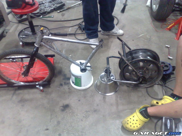

Satte på svingen på fälgen och balanserade upp allt på spänner, burkar, och skålar för att få en liten uppfattning om hur det ungefär kommer bli.
https://www1.garaget.org/gallery/archive/17424/716217_8um6h2.jpg

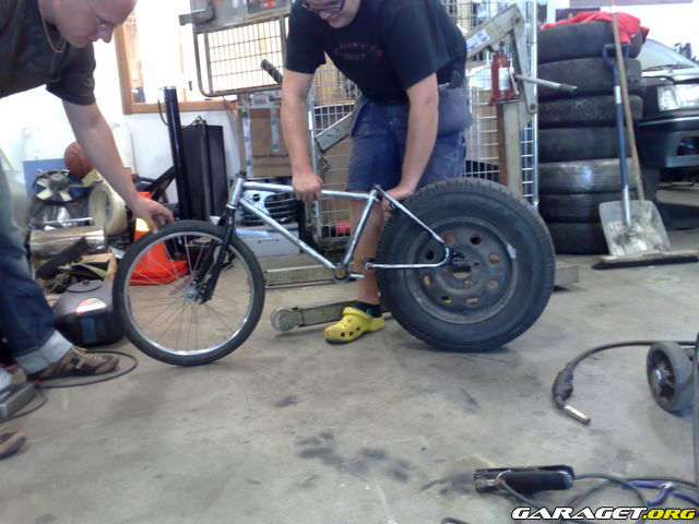

Tack Emil för att dina foppatoffler kom med.
https://www1.garaget.org/gallery/archive/17424/716218_nc38np.jpg
Tja kanske kan bli nått.
https://www1.garaget.org/gallery/archive/17424/716219_p8cvd5.jpg

Så kommer den INTE se ut, sadeln kommer att sitta nere vi bakdäcket i fjäder upphägning som på en bobber.
https://www1.garaget.org/gallery/archive/17424/716221_gspavn.jpg

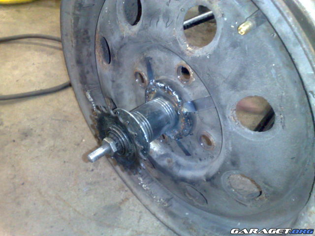

Fått gjort en massa på cykeln idag, snart dags för lack.
Stort tack till E-C som kom så snabbt då jag behövde svetsen som stod oss paul.
Har dock ett litet problem, måste tillverka en axel med två drev på vardera ända, suttit å spånat å ritat en massa olika ritningar men vet inte vad som är det bästa sättet på för att göra en stabil axel som inte vrider sig under belastning.
*edit* kommit på lösningen för bakdäcket iallafall, får gå tillbaka till orginal ideèn om att kapa två stålfälgar och svetsa ihop dom. Kommer bli ett ekerhjul.
