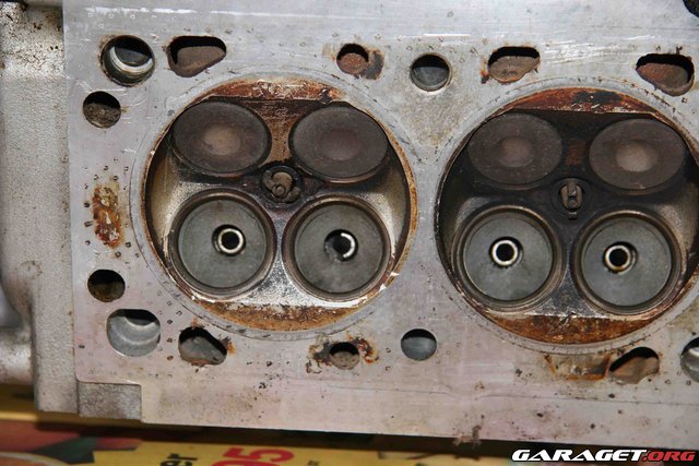

Insugningsventilerna behöver bytas så jag plocka ur dem och tänkte köpa nya. Men ser att det fattas liten bit i ena ventilstyrningen:
https://www1.garaget.org/archive/131/130467/176075/176075-1664187.jpg
Ni som kan det här, är det dumdristigt att försöka förlänga bilens livstid några år genom slipa in nya ventiler med skadan ovan?

byt topp tycker jag.

Jo det är nog det bästa..

det är nog bästa att köpa en hel topp, blir billigast så.
men jag vet oxå att du kan byta till nya ventilstyrning samt de krökta ventilarna.
Här lär du hitta nån topp --- http://www.opelsportclub.com/
