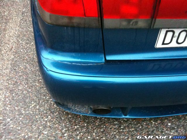

Jag har införskaffat mig av en bil med monterade glasfiber kjolar, problemet är att den bakre kjolen kommer snart släppa och jag vill helst inte tappa den i trafiken...
Så jag skulle behöva enkla tips eller någon som är duktig och snabb med att fixa sånt kan komma och hjälpa mig en helg eller om jag kommer till "dig" nu inom den närmsta tiden... Som jag sa den kommer inte sitta kvar länge till....
Jag betalar gärna för materialet och tar gärna en diskution om en peng som tack för hjälpen!!!
Jag bor utanför Klippan om någon känner för att hjälpa till!!
Behöver hjälp nu snälla! sad
Tack på förhand!
MvH: SkäggBiffen

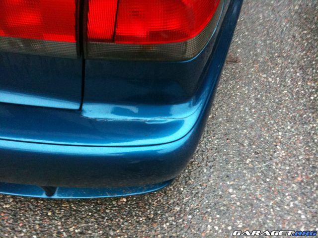

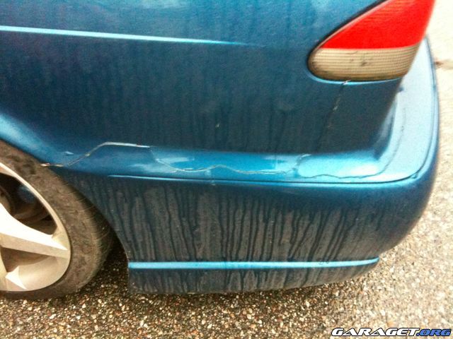

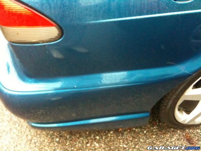

börja med och ta bilder på hur den sitter så folk kan bilda sig en uppfattning om enklaste tillväga gångs sättet.
83 Inlägg
22 november 2009
jo d underlättar juh.. här kommer 4st bilder..

Ajdå, snillena som monterade kitet har plastat ihop baken med karossen. Folk gör ofta så när dom saknar tid/tålamod/kunskap att få till bra passform med skarvar sad
Det där måste du lämna in till en bil-lackerare. Du får nog räkna med ett par tusen för lacken då baken-spoilern och bakskärmarna måste lackas om i samband med att det där fixas.
Jag hade dock byggt om det så att bakspoilern inte är ihop-spacklad med bilen utan är löstagbar.

är cornerfillern hopbyggd med kofångaren (alltså glasfiber) eller är det bara spacklet som släppt? Ser nog dessvärre ut som att det blir bäst att plocka av hela bakre kofångaren och det är ett jobb som du kan göra själv. du måste ändå lacka om en del av aktern på bilen så du behöver inte va överdjävligt försiktig

Ser ut som spacklet har sprukigt...alltså inget plastat utan bara spacklat det kommer spricka igen om man spacklar och lackar så det bästa är ju om man gör som Erick säger.

Typ, ang cornerfillern så borde den sitta med 3-4 skruv på insidan av bagaget men är det nu bara spacklat så behöver du inte oroa dig för den men kanske lika bra att plocka bort ändå för att slipa till ett
