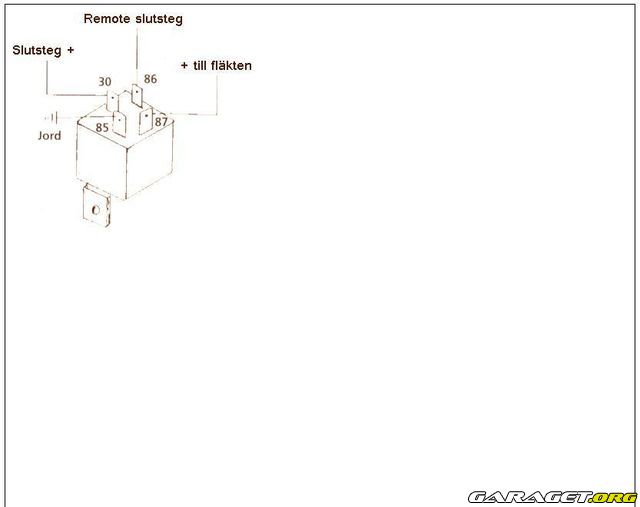

Men vad ska du ha en vippströmbrytare till ? du kopplar ju relät till remoten på steget.
Så här ska du göra....
https://www1.garaget.org/gallery/archive/126759/805399_hq7bk5.jpg
http://www1.garaget.org/gallery/archive/126759/805399_hq7bk5.jpg
Om du inte vill att det ska blinka grönt från fläkten där bak:). Tack för installationsbilden.
