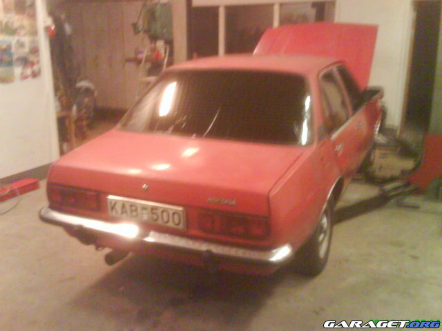

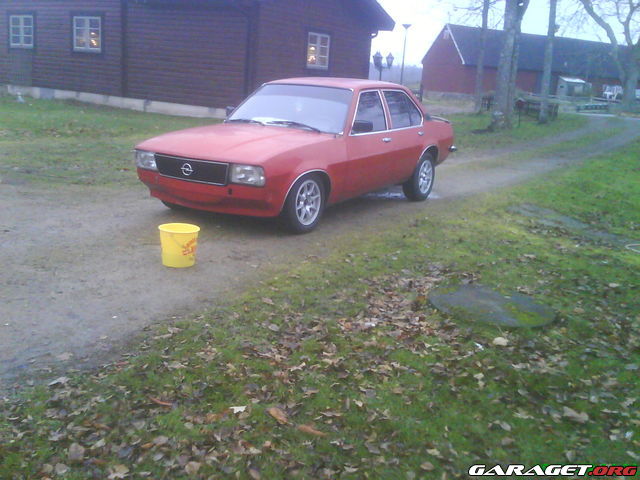

presis fått hem henne
https://www1.garaget.org/gallery/archive/48884/802371_s1bjd7.jpg

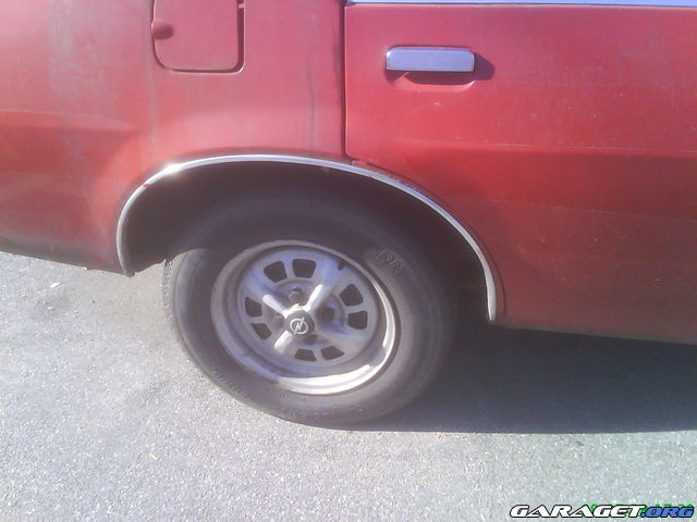

den har nog inte fått sej ett puts dom närmsta 20åren iaf
https://www1.garaget.org/gallery/archive/48884/802373_915voj.jpg
väl ut rustad med super flaschiga KORSFÄLGAR haha dessa åkte rätt snabbt av...

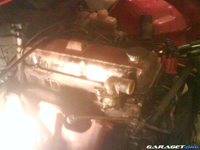

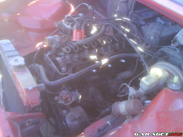

så här såg de ut under huven när ja hemtade den!
jah en del å gör ja:O
https://www1.garaget.org/gallery/archive/48884/802381_f69o5v.jpg

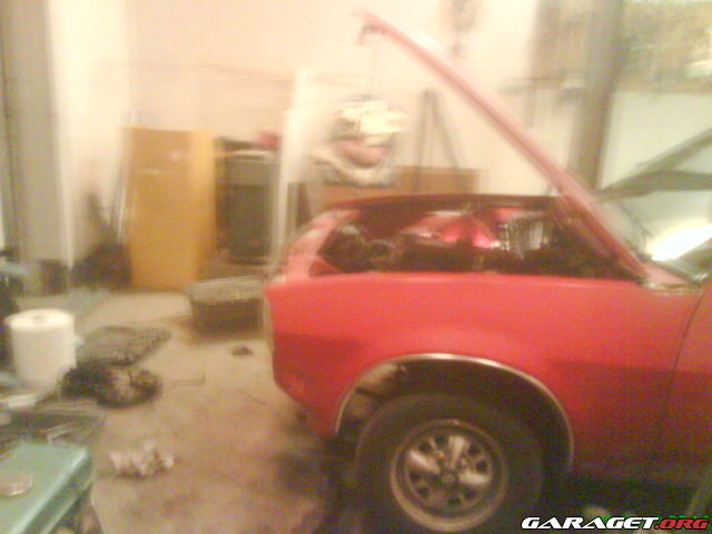

jah efter en hel del mek så gick hon i gång å varvet va på ca 5500rpm förgasarn va helt fast gick inte å göra nått å så fort den starta sö hörde jag ett förfärligt jävla slammer lät som de va 2cm spel i vevlagrena.... ÅÅÅHHHHHH de e ba å kasta ut motorn å se va som står på! mad
https://www1.garaget.org/gallery/archive/48884/802383_bywwzm.jpg
skruva skruva skruuuuvaaa polarn lyckades göra 4st bucklor med avgasröret runt om ett på varje dörr skillat å inte missa en ända dörr! aja ja brydde mej inte så mkt visste ja ändå måste lackera om den!!!

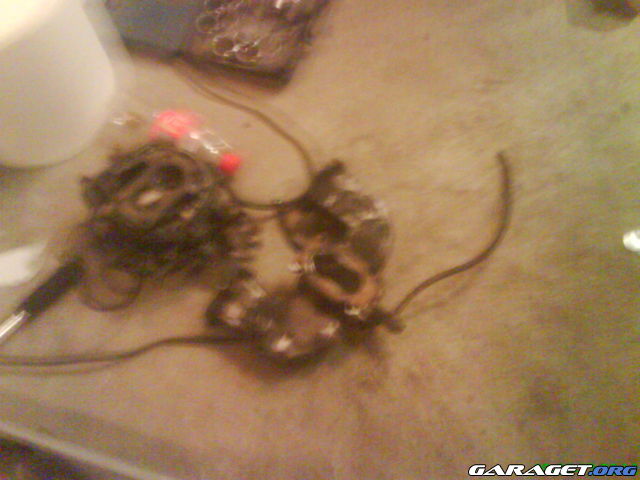

https://www1.garaget.org/gallery/archive/48884/802389_7dm8c4.jpg
här e den gammla äckel sunk fuggen som e de semsta opel har konsturerat med vacum styrt andra steg som alldrig funkar å el choke som alldrig heller funkar å massa annat tjafs som e vacum å elstyrt en helt enkel sope förgasare NENE en sån här kommer alldrig mer igen under nån av mina huvar!
tyvärr så fick ja inga bilder på när motorn va ur men de roliga va att direckt när vi fick ur den från aut lådan så såg jag att alla bultarna hadde släppt som håller skivan i sprängkåpan med kuggkransen på ajaj så här ska de inte se ut drog dom för kung å fosterland sen satt dom motorn fick sej en demontering å genom gång å nya packnigar färg filter olja sjusterigar NY FÖRGASARE en WEBER 36/36manuell reglering av spjällen gutt nytt tändsytem rem å ja ni fattar en rejäl service å genom koll å sjustering sen i me den igen....åhh hon gick som en DRÖM när allt blev ricktigt sjusterat me täning å fuggen..big_smile

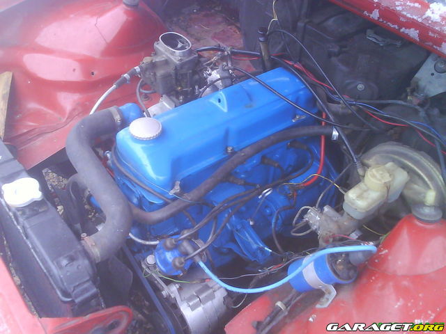

https://www1.garaget.org/gallery/archive/48884/802393_2e3u31.jpg
ej klart men fungerar nu iaf :-)

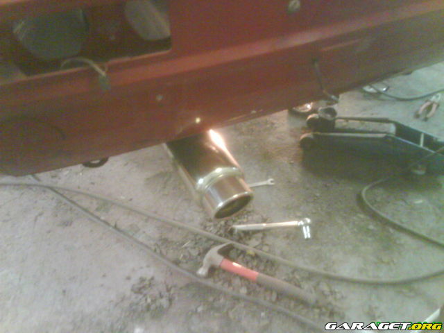

das tyske nick å jag sjusterar å sjusterar för å få den te å gå bra å svara med ett ryt!!! blev brabig_smilebig_smilebig_smile

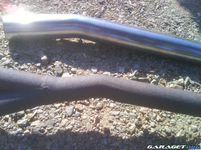

meen de dära upp rostade ärt röret som satt på njaaeehh neh de e inget för mej stort ska de va!!!  ganska kul dom som hatt bilen innan har tydligen roat sej me å bygga värdens cirkus system först ärtrör sen 2,25tums sen till 1,75 sen till 2tums sen till 1,5 jah ni fattar det va ricktigt hejkonbejkon haha tongue
blev bort me all the shit å på me 3tums hela vägen med 1 simons race dämpare för min del cool
https://www1.garaget.org/gallery/archive/48884/802403_bw212d.jpg
ärt rör vs ricktigt rör

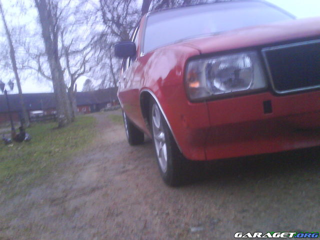

nu har hon gjort sej förkänt av en tvätt haha

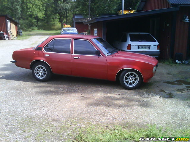

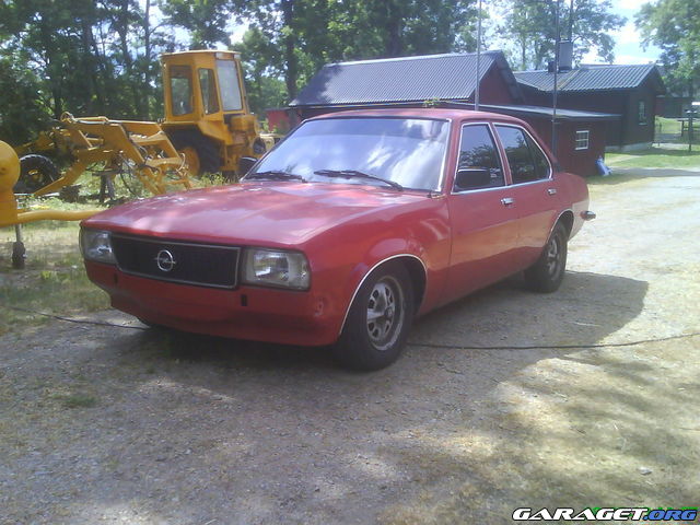

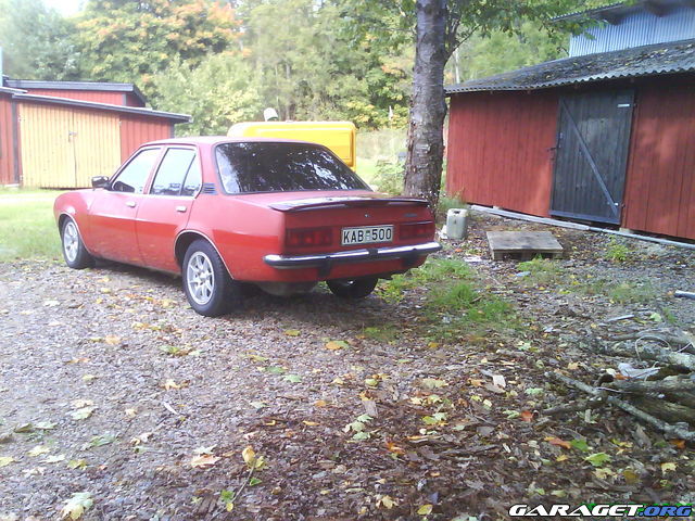

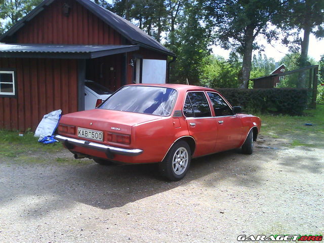

när förra ägarn hadde den ricktigt gammal bild
https://www1.garaget.org/gallery/archive/48884/802413_4s36bi.jpg
GAMMAL bild
https://www1.garaget.org/gallery/archive/48884/802414_sbu1dr.jpg

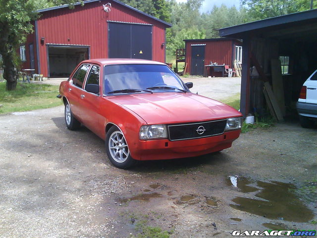

fått i årdnig bilen rätt bra nu allt fungerar å nya bromsar å annat skoj med!
https://www1.garaget.org/gallery/archive/48884/802416_hglmzt.jpg
går som ett skott

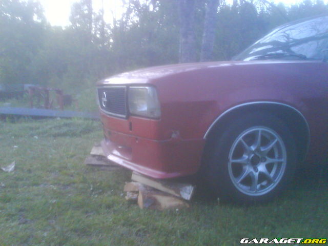

idag fick ja tag på en gammal 850vinge av en kompis testade setta dit den dra åt skogen TRO DE LR EJ men volvos vinge passar exakt med sina orginalfesten mot ascona luckan rätt bredd å allt...då va ma lite lucky hehe  wink
https://www1.garaget.org/gallery/archive/48884/802421_70h1oa.jpg
e de snyggt me vinge?? har en org irmcher vinge i gummi te ascona B men ja tycker inte den passar!!

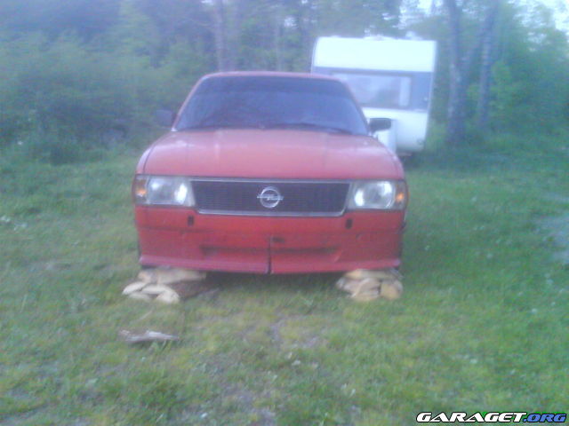

tänkte denna kjolen å slät front bygga i gen alla kofångar hål å släta ut framskärmarna!!

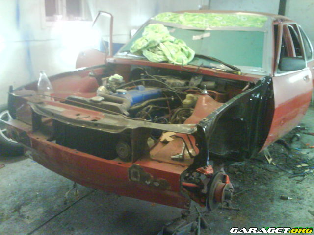

NU BÖRJAR ALLVARET
https://www1.garaget.org/gallery/archive/48884/802454_06q2z8.jpg

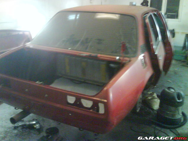

stripptease

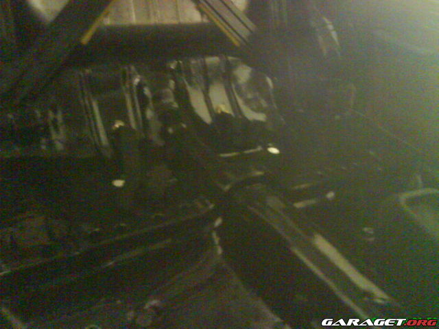

började me å lassa ut all inrednig huvar elsystem lycktor å tank å sånt tjafs roll

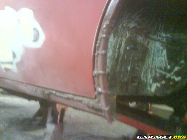

rosten som blev å svetsa var hög+vän tröskellåda bak byggde egna + egenbyggda skärmkanter hög+vän bak svetsade igen alla hål för lister å även emblemet på bakluckan hög+vän A stolpe hadde ett litet hål i överkant pres under rutan=krabbigt å i nederkant på bägge stolparna. neutral
la även i gen torkar + kofångar hålen fram å kapade ur in buknigen/gröpnigen i framskärmarna som är för kofångaren!
vidare så hadde det rostat rätt bra runt där bältet sitter fast skruvat bak närmast skärmkanterna så de fick bli en del ny plåt där med neutral

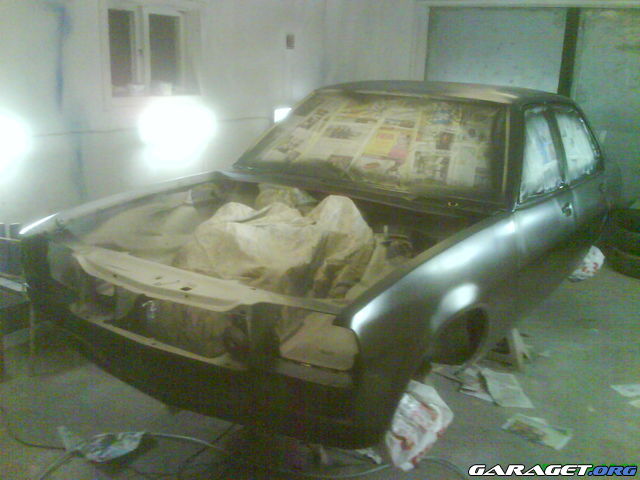

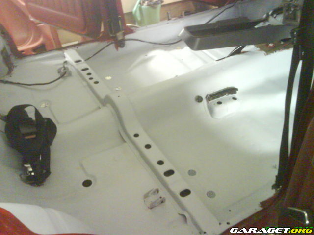

vidare gav ja mej med på å slipa rent hela bilens inuti golv dörrar bagage å dylick även motor rummet bilder kommer på detta då jag även ska lackera om den nu samtidigt! wink
https://www1.garaget.org/gallery/archive/48884/802466_vs2u1c.jpg

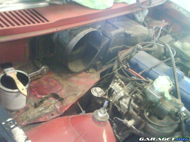

på börjat rostskydds målnig efter slipning av golv!
https://www1.garaget.org/gallery/archive/48884/802468_s83yu2.jpg
demontering på börjad! smile

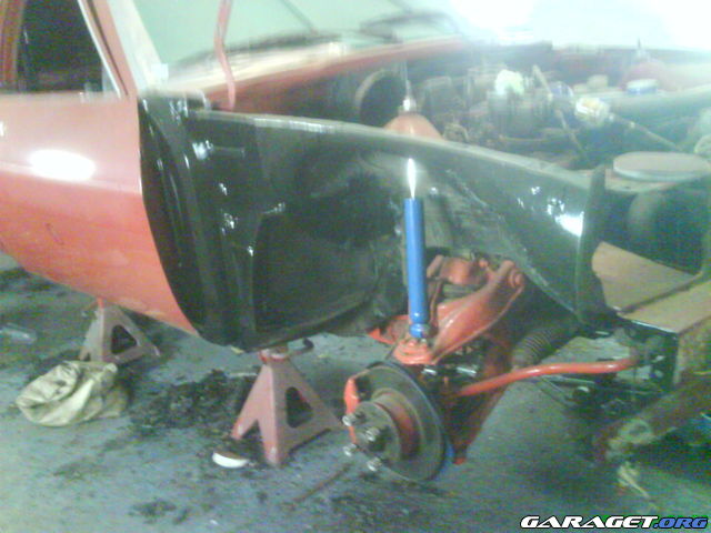

https://www1.garaget.org/gallery/archive/48884/802475_mvbqtv.jpg

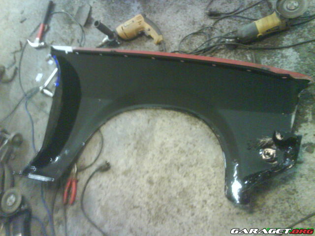

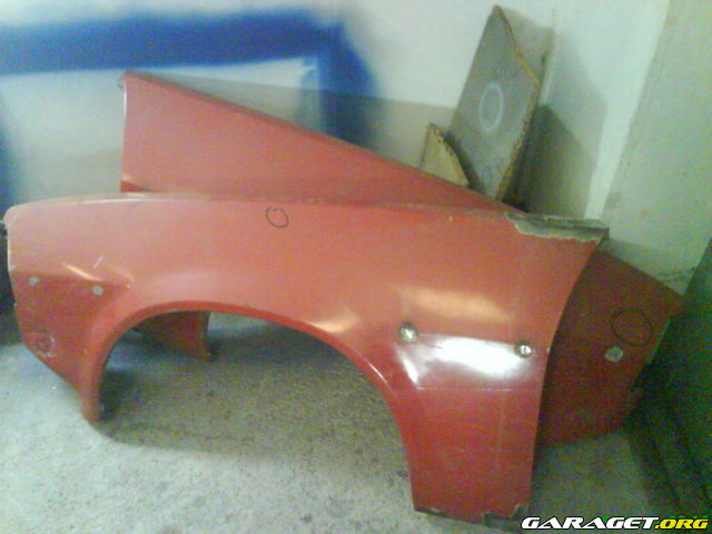

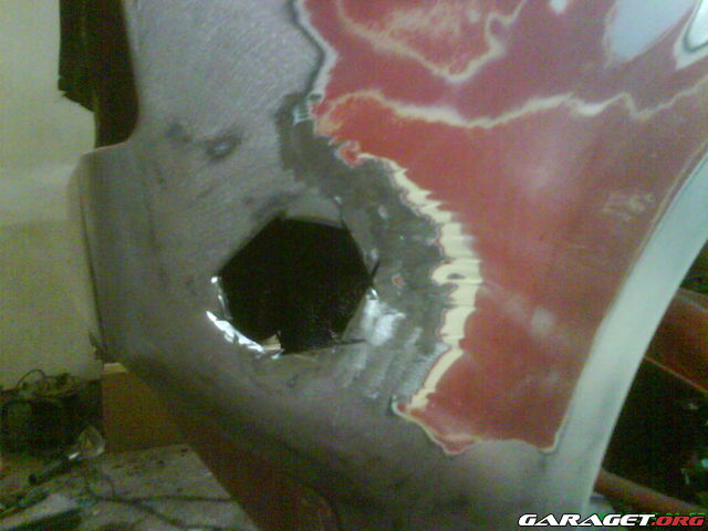

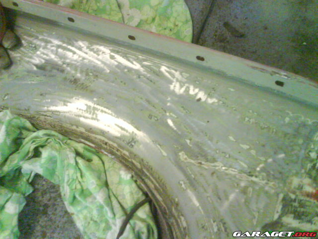

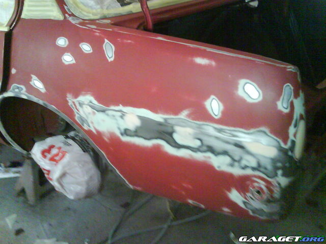

vänster skärmen skrapad ska slipas med va en del rostlagning på denna höger skärmen därimot e nesta splitter ny!
https://www1.garaget.org/gallery/archive/48884/802479_f1runr.jpg

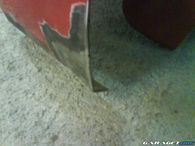

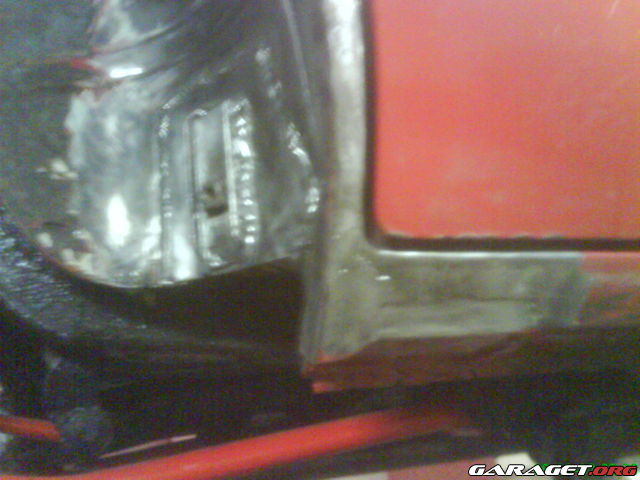

nedre bakre hörnet fick jag bygga ett nytt å svetsa i!
https://www1.garaget.org/gallery/archive/48884/802480_3emtct.jpg
igensvetsade list hål öven övre hörnet nu med på vänster skärmen klasiskt ASCONA rost ställe e under hörnen!!!
https://www1.garaget.org/gallery/archive/48884/802487_6k4fpl.jpg

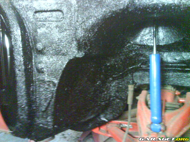

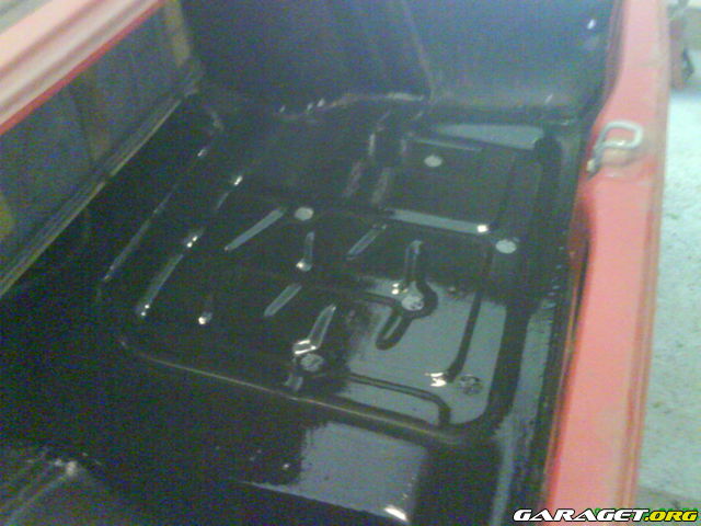

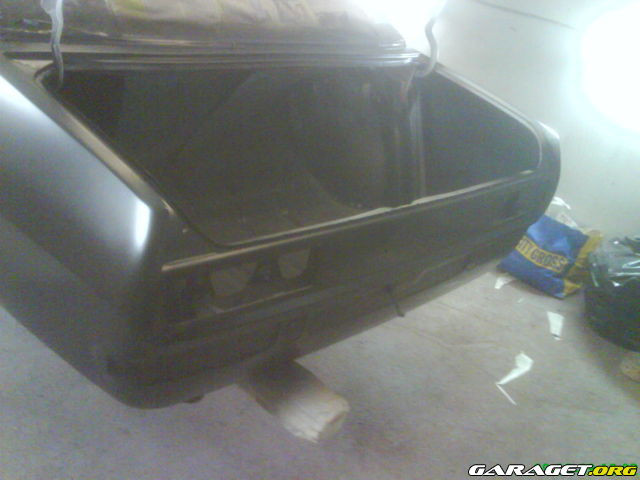

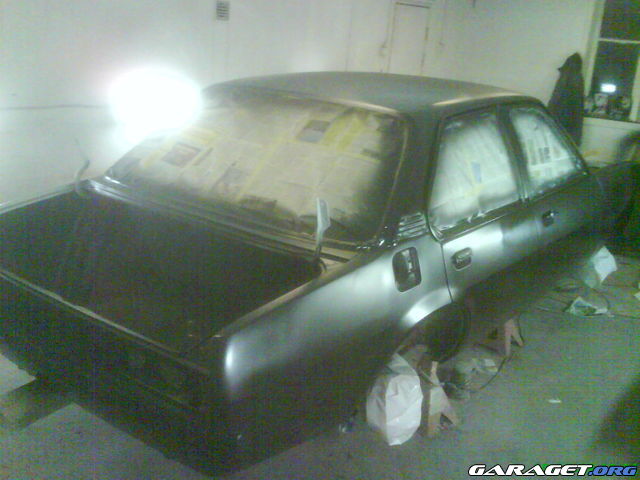

fixat övre+undre hålen i a stolparna nu å gjort hela carossen HELT REN UNDER å rostskyddat målat å tecktylat! ja e väldigt nogrann me å få bort all rost å att rostskydda noga!
https://www1.garaget.org/gallery/archive/48884/802491_3a6ff8.jpg
där fick kofferten sin täckfärg!
https://www1.garaget.org/gallery/archive/48884/802494_f3wvpn.jpg
där fick insidan sitt med! big_smile
https://www1.garaget.org/gallery/archive/48884/802499_vzcn8u.jpg
skärmar blir veldigt glada av rostskydds färg efter man gjort dom ricktigt järn rena
https://www1.garaget.org/gallery/archive/48884/802501_yl0lpm.jpg
ännu gladare blir dom av en bra rep/strycktålig färg med!  tongue
https://www1.garaget.org/gallery/archive/48884/802503_o5c7eg.jpg
biiissstt x 3
https://www1.garaget.org/gallery/archive/48884/802504_69lvja.jpg
färdigt resultat efter tecktyl rostskydds färg teckfärg å jävla massa jobb...

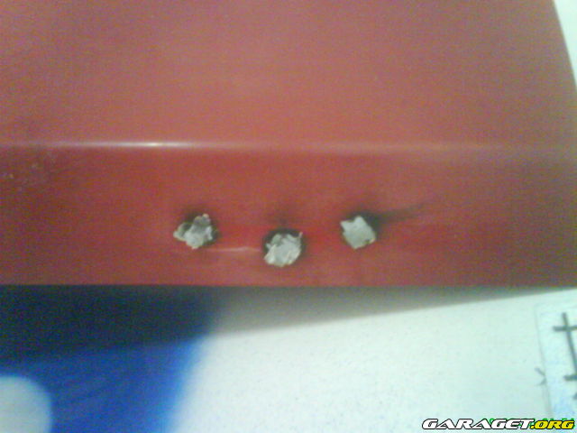

kapat ur ORGINAL urgröpnigen å fäste för kofångaren!!
https://www1.garaget.org/gallery/archive/48884/802506_ykxgdw.jpg
igen svetsat för ett slätt utseende

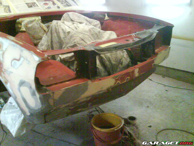

https://www1.garaget.org/gallery/archive/48884/802509_7qvgh9.jpg
börjat göra fronten slät!

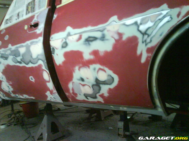

https://www1.garaget.org/gallery/archive/48884/803161_a8jdxu.jpg

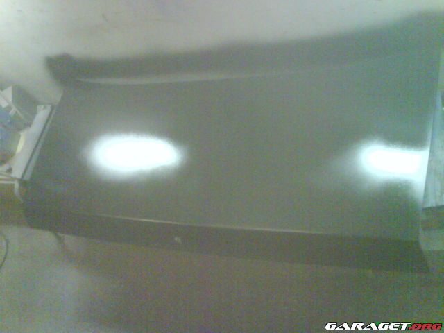

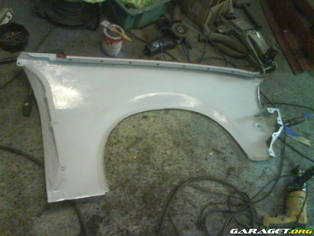

slipning å spakling pågår!!
https://www1.garaget.org/gallery/archive/48884/803163_qwa6wu.jpg

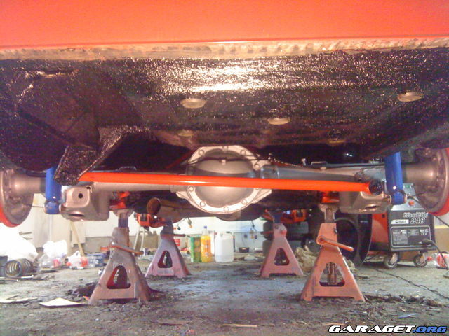

rev ner bakaxel å allt där i till å gjorde rent å målade upp... nya bussnigar fjädrar dämpare å allt som tillhör

fan va snyggt det blev med bakaxeln lycka till med resten av projektet
