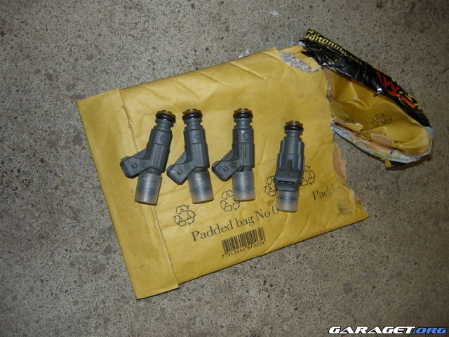

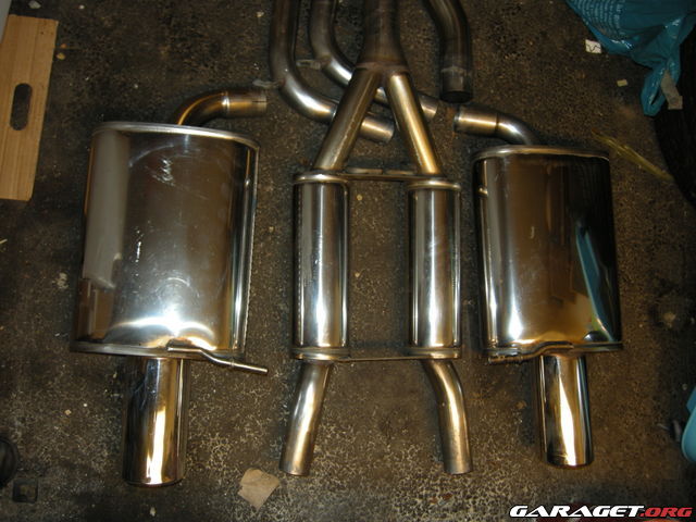

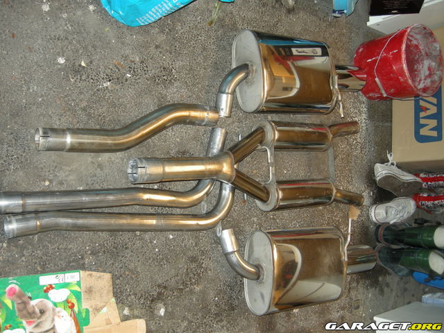

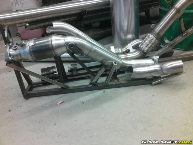

Jaha då är man på gång med lite mods på bilen får se vad det ger?

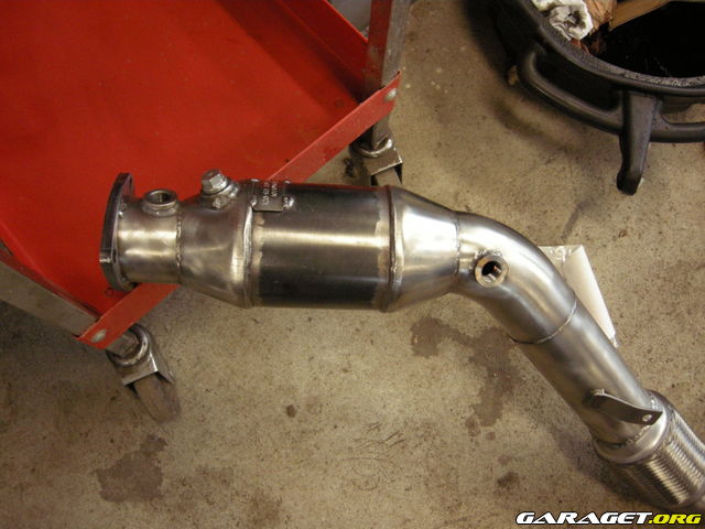

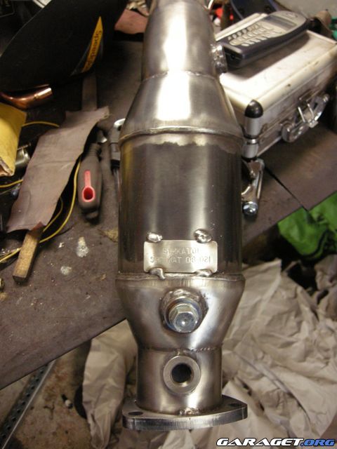

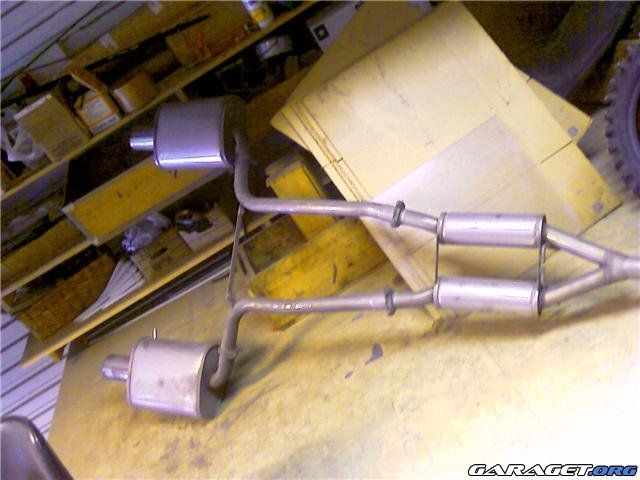

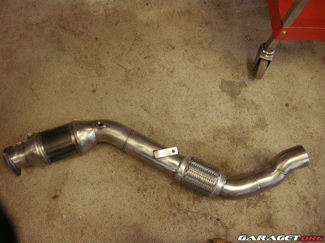

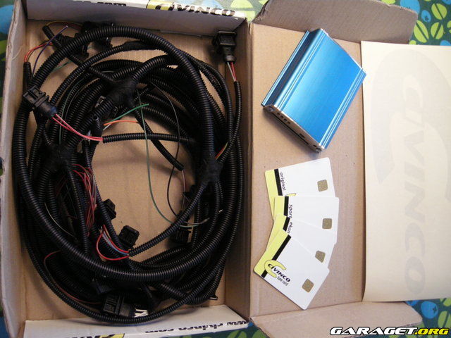

Detta ska göras, byta avgassystem från turbo (down pipe med racekat från Dahlbäck racing och avgassystemet från simons), 4 nya större spridare(386cc från audi TT) samt montering av piggy back från civinco. När detta är gjort bär det förmodligen av till TS motorsport för mappning i bromsbänk, dvs om pengarna räcker till dettta? big_smile
13 Inlägg
6 november 2009
https://www1.garaget.org/gallery/archive/25630/796731_fjcnoh.jpg
https://www1.garaget.org/gallery/archive/25630/796732_jbzj2n.jpg
https://www1.garaget.org/gallery/archive/25630/796733_oxbiur.jpg
https://www1.garaget.org/gallery/archive/25630/796734_he87ya.jpg
https://www1.garaget.org/gallery/archive/25630/796735_mc7r6h.jpg
https://www1.garaget.org/gallery/archive/25630/799340_sfhdla.jpg
https://www1.garaget.org/gallery/archive/25630/799342_m28mzk.jpg
https://www1.garaget.org/gallery/archive/25630/799343_tvxnym.jpg
https://www1.garaget.org/gallery/archive/25630/799344_3x7qe1.jpg

Lite fler bilder på delarna:D

Ja effekt vet jag inte riktigt,men har kollat med GIK Turbo och den som sitter i min bil ska klara 250hk, men jag antar att jag hamnar mellan 230-250hk?, och vridet ökar till 350-380 Nm:D. Civinco kan du beställa hos www.civinco.se eller http://www.streetperformance-butik.se/. Är det nogon som känner till någon med bromsbänk som är duktig?

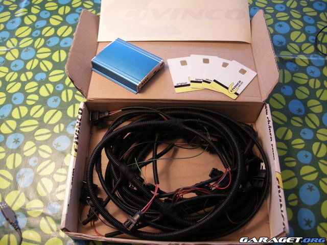

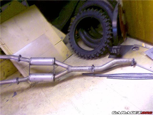

Ja då är det montering av avgassystemet imorgon:D. Få se om det blir någon märkbar skillnad av detta? Box och spridare blir till helgen.

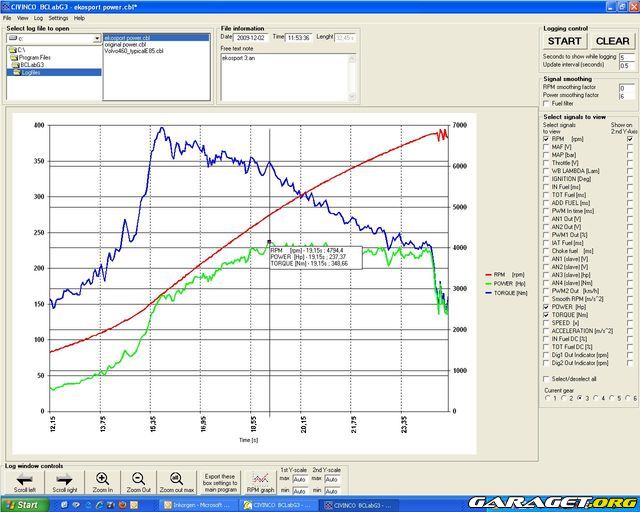

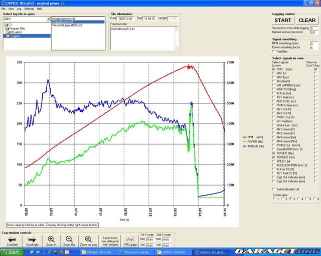

Ja, äntligen är allt färdigt! Resultat, ja bilen går ruskigt bra nu. Har dock stött på patrull, motrolampan tändes efter bytet av avgassystemet med följande felkod, Katalysatorverkan otilräcklig, fel konstant. Den bakre lambdasonden bråkar, om någon har tips på hur jag löser detta vore jag tacksam. Annars måste jag säga att jag är helnöjd. Jag ska göra några filmsnuttar så småningom. Som ni kan se på effektberäkningen hamnade vi på ca 240 hk och 360 nm:D

https://www1.garaget.org/gallery/archive/25630/812884_fmchc5.jpg
"Orginaleffekt" inkl racekat och sportsysytem
