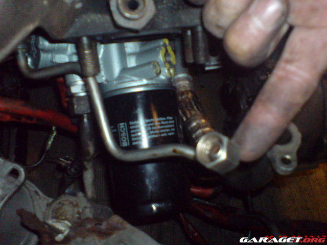

Detta kylrör blir jag tokig på, eftersom de inte va jag som rev isär så vet jag inte vart detta gick, inte till turbon eller något i närheten, så anar att jag saknar ett rör som ska skarvas på och gå någonstans?? Nån som vet?

nån typ av oljekylare kanske?

ja nå oljerör ser de ju ut som.. men vart de vette fan

Nä hittar ingen anslutning på den heller :S
Jag titta på bilder på andras, då tyckte jag se ett rör som gick därifrån framför motorn till andra sidan, men kan inte komma på vad fan de ska vara till.
Men jag har en k26 turbo, ska sitta k24 på den egentligen. K26an är ju bara oljekyld, men k24 är väl vattenkyld å? Tänkte ifall det är något som gått till den så de ska pluggas bara?

röret kommer ifrån en frysplugg så är kylvatten.

de är vatten röret till original turbo, de är sådan anslutning på k24

Det är så alltså! Som jag ana. Men då är det ju bara att plugga.
Varit lite osäker för att tidigare ägaren ha ju kört me den turbon så den borde ju redan varit pluggat, men av någon anledning tog dom väl bort den då när dom rev isär.

Men du. Varför tar du inte några bilder av det du pratar om så kan vi alla ta en titt och försöka hjälpa dig med vad det kan vara.
Bra ide tycker jag iallafall.
Bilden funkade när jag svarade
