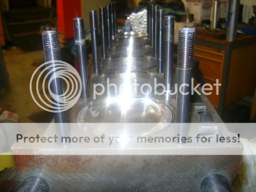

mitt lilla projekt
motor,
helsmidd s50b32
wiseco 86,50 med kolvbultar i verktygsstål
spm stakar
arp topp, ram , vev
portad topp mirafräst
pyramidringat
eget tråg och motorfästen för 6 graders lutning
eget insug
eget grenrör
60mm wg
1680cc spridare
3st 044 pumpar
2*50mm dumpar
BW 475 med 4" downpipe
turbo mössa
bmc filter
ic 350*600*100
vi-pec v44 med vag spolar
griffin kylare
drivlina:
lättat m10 svänghjul med 3 skivig tilton
tremec tko600
m5 diff
sviktaxlar med m5 knutar
justerbara hjulvinklar
5bult
bromsar:
bmw e46 325mm runt om
http://i408.photobucket.com/albums/pp170/funbeemer/DSC02032.jpg
http://i408.photobucket.com/albums/pp170/funbeemer/DSC02018.jpg
http://i408.photobucket.com/albums/pp170/funbeemer/DSC02133.jpg
http://i408.photobucket.com/albums/pp170/funbeemer/DSC02138.jpg
http://i408.photobucket.com/albums/pp170/funbeemer/DSC02137.jpg
http://i408.photobucket.com/albums/pp170/funbeemer/DSC02151.jpg
http://i408.photobucket.com/albums/pp170/funbeemer/DSC02156.jpg
http://i408.photobucket.com/albums/pp170/funbeemer/DSC02162.jpg
http://i408.photobucket.com/albums/pp170/funbeemer/DSC02178.jpg
http://i408.photobucket.com/albums/pp170/funbeemer/DSC02179.jpg
Senast redigerat av fun_beemer (26 november 2009)

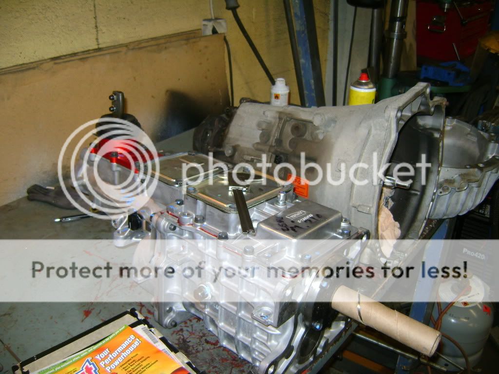

tack för de

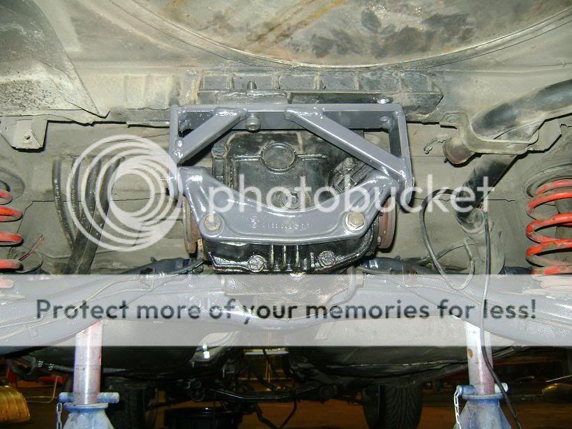

har tillverkat en addapter till tko lådan
http://i408.photobucket.com/albums/pp170/funbeemer/DSC02187.jpg
http://i408.photobucket.com/albums/pp170/funbeemer/DSC02188.jpg

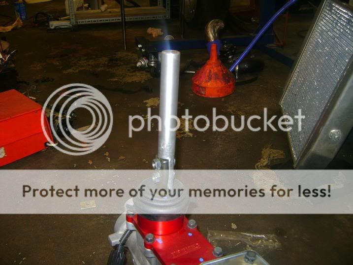

har lyft i  idag fick flytta fram spakhålet 2cm
bilder kommer sen på de

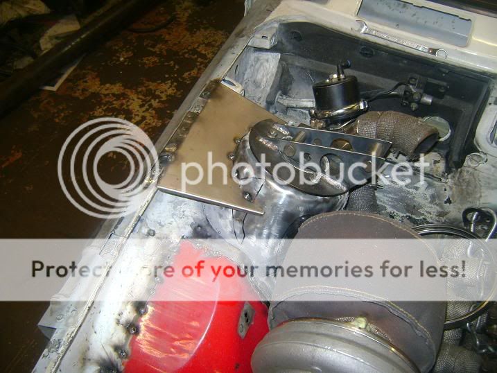

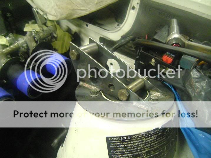

lite andra bilder
http://i408.photobucket.com/albums/pp170/funbeemer/DSC02191.jpg
http://i408.photobucket.com/albums/pp170/funbeemer/DSC02190.jpg
http://i408.photobucket.com/albums/pp170/funbeemer/DSC02189.jpg
http://i408.photobucket.com/albums/pp170/funbeemer/DSC02150.jpg
http://i408.photobucket.com/albums/pp170/funbeemer/DSC02136.jpg

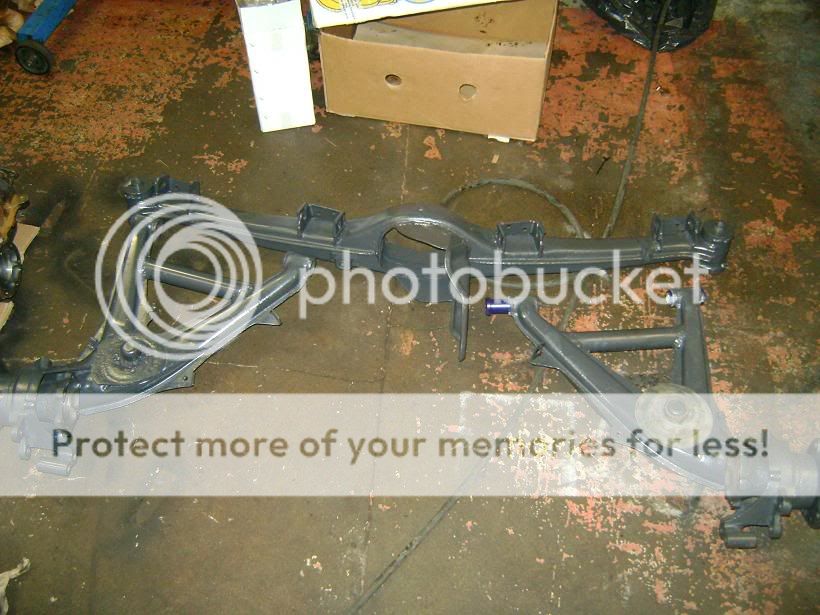

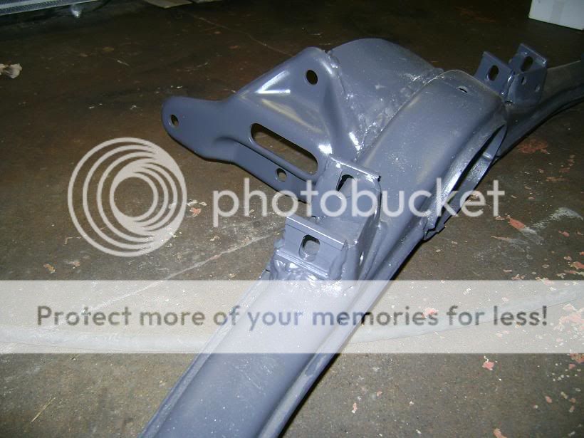

har förstärkt fjäderbenen fram och gjort ett fjäderbenstag,
http://i408.photobucket.com/albums/pp170/funbeemer/DSC02186.jpg
http://i408.photobucket.com/albums/pp170/funbeemer/DSC02185.jpg
http://i408.photobucket.com/albums/pp170/funbeemer/DSC02194.jpg

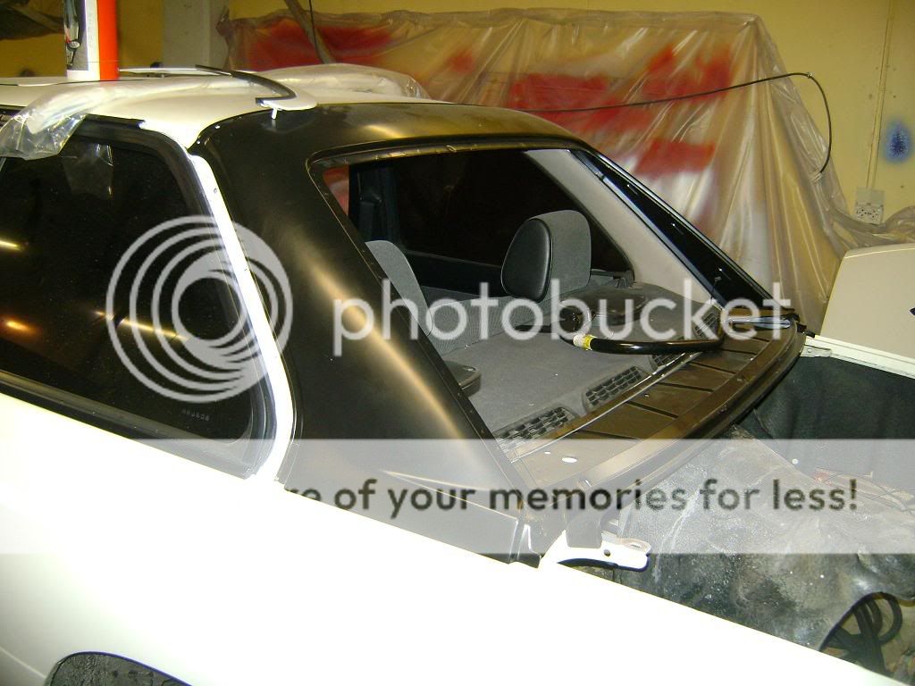

gjort löstagbar front
http://i408.photobucket.com/albums/pp170/funbeemer/DSC02196.jpg
http://i408.photobucket.com/albums/pp170/funbeemer/DSC02197.jpg
http://i408.photobucket.com/albums/pp170/funbeemer/DSC02198.jpg
blästrat under huven
http://i408.photobucket.com/albums/pp170/funbeemer/DSC02219.jpg
har även bestält nya bakskärmar,lucka,bakplåt och vinge:)
