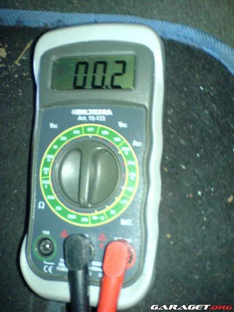

Nu har jag varit och mät igen då.
När jag mäter igenom slingan så verkar det inte vara något motstånd. Men det verkar ju fortfarande gå ström igenom kretsen, så jag förstår inte vad det kan betyda eller vad som kan vara fel.
När jag mäte med multimetern la jag den på 200 ohm och fick 0.2 ohm så det kan ju inte stämma för det måste ju väl vara mycket högre motstånd?
https://www1.garaget.org/gallery/archive/46495/800353_75jqry.jpg
När jag har den på diodmätningen eller vad det nu heter, så det kommer ljud ifrån multimetern när kretsen är okej, så verkar den okej för får ju noll i motstånd och den tjuter ju.
har jag mät fel eller något?

Då har du kortslutning. För då är de nästan inget motstånd i tåtarna. och då behöver du en annan stol eller kolla vart de är kortis.
hur kan jag fixa kortslutningen då? om slingan är kortsluten går det att fixa ihop det igen?
