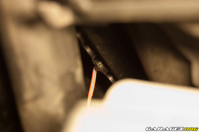

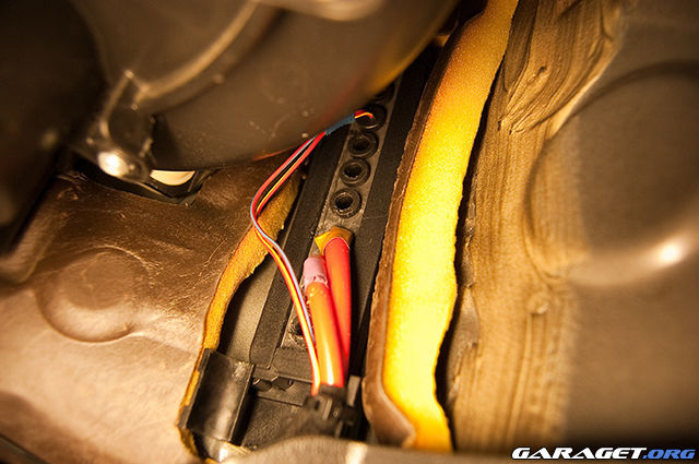

Lyckades hitta något tror jag, nån slags genomdragning. Dock förstår jag inte riktigt hur jag skall få upp hålet - vill inte gå loss hur som helst. Bilderna är på insidan av kupen och från motorrummet. Det verkar som det sitter nån slags plugg i hålen, hur får man bort dom? Skall man skära av "hatten" på dom och dra eller gör man på annat sätt. På bilden från motorrummet har dom dragit en sladd rätt igenom pluggen ser det ut som. Materialet runt pluggarna är gummi.
https://www1.garaget.org/gallery/archive/133434/827162_2t4isi.jpg
Insidan av kupen, sladdgenomföring
https://www1.garaget.org/gallery/archive/133434/827163_3cxs2z.jpg
Motorrum, genomföring

om du vill få det tätt är det enklast att sopa igenom en hålsåg på lämpligt ställe och använda gummigenomföringen som följer med förpackningen till kupèvärmaruutaget wink kolla först att det är fritt utan kablar på insidan...
