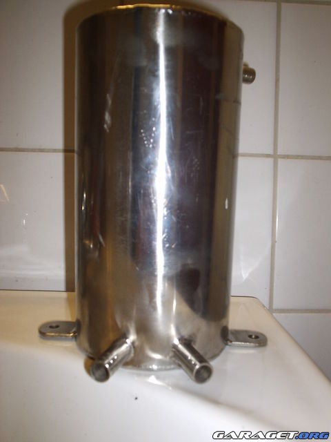

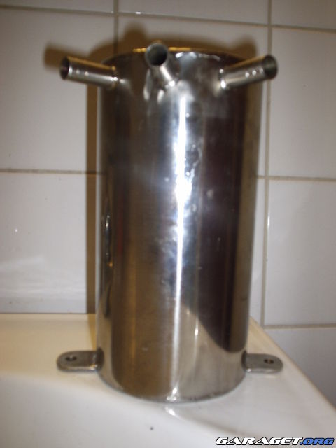

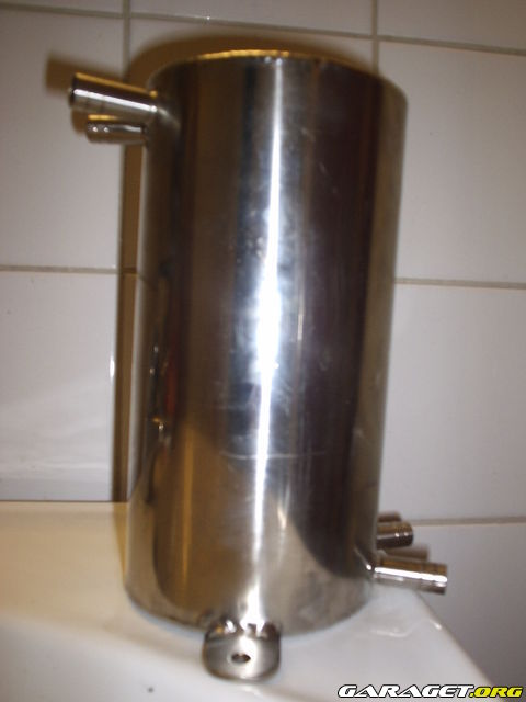

hej va å hämta min catcjtank idag men lite kluven på hur man ska kolpa in den, har sätt folk som kopplat matning uppifrån och hande nerifrån men vad är igentligen rätt? har lixon 2 ledningar nere och 3 uppe tongue lite osäker hur de ska kolas tongue
tacksam för svar.

dom 2 nere till varsin pump. dom 3 upp ska en va retur framifrån,en retur till stora tanken o den sista ska ha bensin in till catchen.lätt va:)

kanske en lite dum fråga men ska det sitta en pump på slagan som gick mellan stora tanken och catchtanken? hur ska soppan komma till catchtanken?

använder man pumpen som sitter i tanken till det(om det finns) eller sätter man dit någon annan?smile

nej man får ha en pump i tanken,brukar funka med org men för o va säker så e ju en större bättre.
