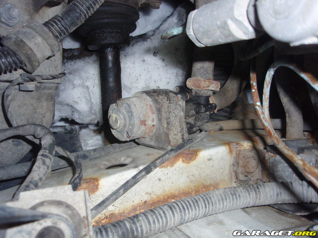

Pumpen sitter där för att cirkulera vattnet när du stänger av bilen en varm sommardag. även kylfläkten startar då.

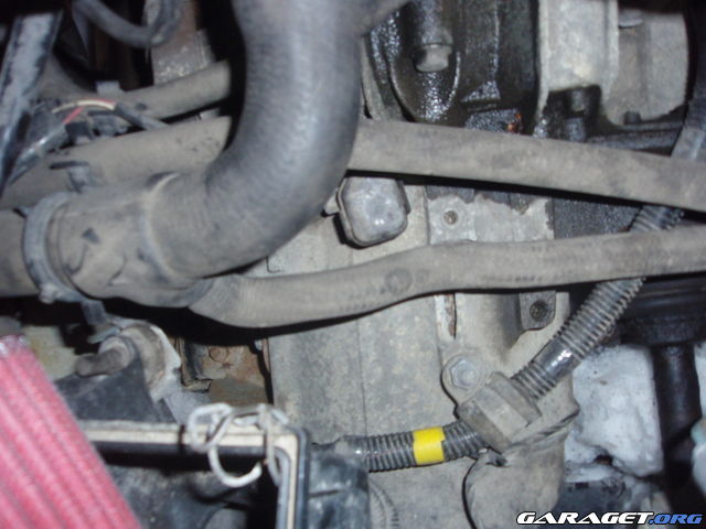

https://www1.garaget.org/gallery/archive/51436/830114_qsbyzf.jpg
så ser den ut.
https://www1.garaget.org/gallery/archive/51436/830115_oh4vvq.jpg

Det kanske är så som någon nämnde tidigare i tråden att pumpen startar när bilen är igenslagen på sommaren och är varm för att kyla lite?
ja den där pumpen startar när kylar fläkten startar på t.ex sommaren när bilen är avlsagen.

okej även då om bilen är igång och den blir het av nån anledning? isåfall ska den testas.
