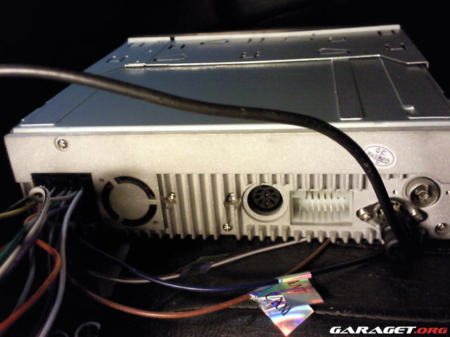

Har två slutsteg ligger hemma som jag vill ha in i bilen men problemet är att min stereo av någon anledning in te har några lågnivå utgångar. kan man lösa det på annat sätt?

baksidan av stereon

Går att köpa adapter från högnivå till lågnivå eller så tycker ja att d ser ut som på det övre steget att man kan köra in sladdarna direkt från stereon där men nån annan kanske vet mer exakt.
Sen verkar du ha nån sorts DIN utgång på stereon också. Ja tror d finns adaptrar från DIN till lågnivå också så d ska nog inte va några som helst problem att koppla in det där.

Okej. hur kan man koppla in steg nummer två? har inte den utgången på stereon som steget vill ha (high input)

Köp adapter på tex biltema sen e problemet löst

Adapters kan ju funka men riktigt bra blir det inte, o du kan inte justera något som du kan med en ny stereo.

ser  ut som att du saknar ett kablage i den vita 4kantiga kontakten..

Görs det fortfarande DIN kontakter på nya stereos  d trodde ja va typ 80-90 talet men men ja kan ha fel.
Som evilaudio skriver så tror jag att d verkar va nåt som fattas kanske lågnivå kablage  typ som på vissa hu där man köper till separat kablage till lågnivå.
Men om stereon e helt ny så borde du väl ha fått nåt sånt med eller?
High input är detsamma som högtalarutgångarna, så det är bara att plugga i dom och köra. smile
