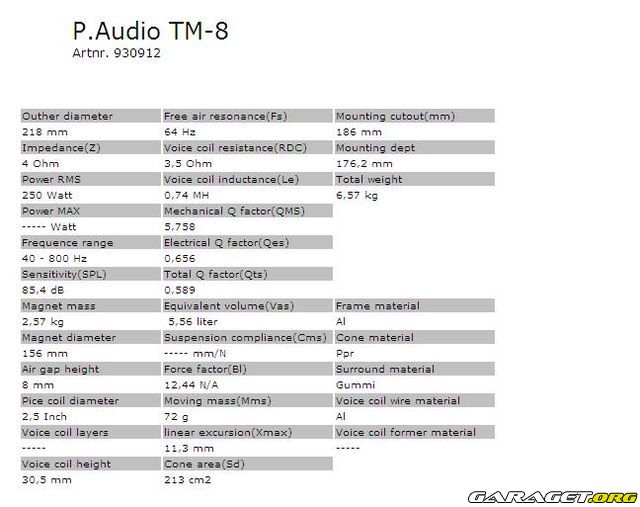

Hej jag håller på att bygga en baslåda där handskfacket har varit. Men jag behöver hjälp med en lådvolym att sikta på till denna bas. Den ska vara sluten och så liten som möjligt då jag vill ha kvar ac och annat som finns där bakom.
Ställ gärna frågor så ska jag försöka svara.
