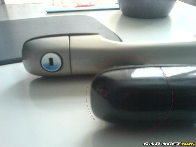

Har införskaffat mig en uppsättning x70 handtag till min 850.
2 st av x70 handtagen är ju med låskolv och jag funderar på om det går att flytta över låskolvarna från dom befintliga 850 handtagen till x70 dito?
Och om det inte går att göra, vilket alternativ är då enklast/bäst?
1: Ta bort låskolvarna och spackla igen.
2: Ta bort låskolvarna och köpa den lilla "kåpan" (se bild nedan) till samtliga. (Om det nu finns att köpa)
https://www1.garaget.org/gallery/archive/101627/856063_fz4c4c.jpg
Tacksam för eventuella svar!

Vill helst ha kvar iaf en låskolv ifall c-låset krånglar. Och ta sig genom backluckan blir lite svårt med en 85 liters balåda tongue
Tänkte om man kunde koda en nyckel som passar låskolven som sitter på x70 handtagen?
Har förstått att det inte går att flytta över låskolven från 850 till x70.

Va inne på volvo men det fanns tydligen inga kåpor att köpa löst för kåporna på dom handtagen utan låskolv satt ihop med resten av handtaget.
Ska fråga han ja köpte handtagen om han har nåt reg-nummer så kanske ja kan koda en nyckel. annars får jag köpa 2 st höger/fram handtag.

Går det inte ta bort lite av låset? typ krom ringen som går runt själva hålet till nyckeln sen lägga kåporna bak över..och skulle lamdosan krångla så monterar du bara bort kåpan och då kan du öppna tongue vet inte om det fungerar men det skulle vara en smart lösning. wink

Det är ingen dum tanke,men tyvärr så verkar det som att kåporna endast går att ta av när hela handtaget är avmonterat sad
