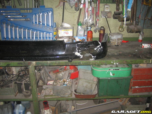

Hej jag hade lite för kul här en dag och drog ner i diket med min Subaru impreza och fram spiler gick av. har ingen större  lust att köpa en ny just nu så jag skulle vilja laga den själv undrar om det är möjligt och hur man går tillväga.
har googlat och hittat den en bra guide hur man gör fast där lagar man bara ett hål så jag vet inte om det går på min för den är helt av på två ställen.
den är gjord av glasfiber (bild kommer att komma senare i kväll)

https://www1.garaget.org/gallery/archive/136409/859814_t4o17x.jpg
Så är den av

Om den är helt gjord i glasfiber, så borde du väl kunna plasta ihop den igen?
Lägga delarna så dom passar ihop perfekt, och sen lägga över glasfiberväv och plast? smile
Sen får du väl spackla ett litet lager på framsidan där sprickan kommer synas, slipa och lackera om.

Inga orginalstötfångare tillverkas i glasfiber.
Gör så här
Slipa upp en V fog sedan limma med lim för plaststötfångare. ex 3M eller Teroson. Sedan kan du anvädan spackel om du vill, då är det ett flexibelt spackel för plast finns ej på macken tex.
Alla produketer är ganska knepiga att få tag i som privatperson tyvärr.

Enklast måste nog vara att hitta en på någon skrot, kanske blir billigast i längden också om du inte lackar den själv...

"Slemrotta" okej men om jag följer dom guiderna jag länkade till tror du det funkar?
"Ubbe83" jag funderade pådet med men jag vill lära mig lite glasfiber och lackering fixar jag själv

Ok i såfall så hade nog jag satt tillbaka den på bilen och sedan skruvat fast sånt där plåtband med hål i så att allt sitter där det ska sedan tagit bort den och börjat plasta ihop den. när det ligger något lager med härdat glasfiber så är det ju bara att ta bort plåtbanden och börja fixa tillbaka formen.

Den guiden som du länkade till som finns här på garaget, funkar nog perfekt. Skulle nog gjort likadant så smile

polyester och eller annan härdplast fäster inte på stötfångare.
3 295 Inlägg
14 februari 2010
jo, om den är i glasfiber som just denna verkar vara enligt bilden wink
