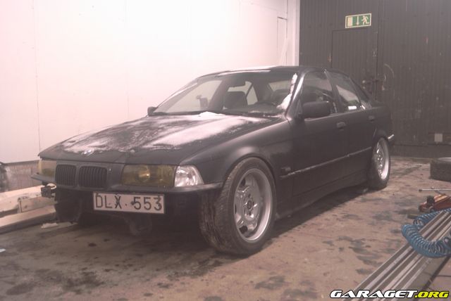

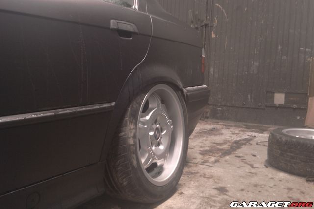

Var iväg idag och köpte fälgar till vinterhinken. Skulle provmontera men skiten tar ju i överallt.
Det sitter 235/45/17 och jag har beställt 225/45/17 som ska på. vilket knappt gör någon skillnad för storleken antar jag.
Är bilen helt enkelt bara för låg? Ser nästan ut som om det skulle vara en 5serie fälg med dess lägre ET men det är ju så vitt jag vet en fälg till M3 E36?

du har nog kapat för många varv bak wink
Haha då är det väl bara att börja leta "nya" org fjädrar då!
Men det är bra tight även fram men där kanske det bara är att lägga ut skärmarna lite med en skärmvals?  Har ca 3mm att fjädra nu tills det slår i.
Enda tanken som slog mig var väl om det skulle vara så att det är "replikor" som är gjorda med lågt ET till 5serien? För enligt mig ser det ut som dom sitter bra långt ut ur hjulhuset?

Hade det vart till 5 serien hade dom stuckit ut mkt mer
Dem är ju till M3....Mindre däck lr Valsa ut skärmkanten kanske?

ET lär väl stå på dom?
Ser ut som för bred kant för att vara orginal M3 tycker jag, kopior finns säkert med låg ET också.

När jag satte 20"are på min E36a så tog det lite. så ja tog bara en gummihammare å knackade ut skärmen lite.. Om du kollar på bakskärmen kommer du fatta.. blev 4-5mm mer plats då smile

tror nog det är fel ET på de fälgar!.. kolla upp vad et är på de..? hur breda är de?

Det ser ut som du har breda fälgar även fram, du har ju även rätt saftiga däck på.

Det är orginalfälgar till M3:an...problemet är dock att du har bakfälgar runt om! "Orginal" ska det vara 7,5" breda fram och 8,5" breda bak, du har 8,5" runt om. ET 41 är det på de här fälgarna och de är det även på de "vanliga" framfälgarna som är 7,5" breda. Mitt tips är att sälja fälgarna du har fram och köpa "riktiga" framfälgar istället wink En liten höjning bak hade nog varit bra också! tongue

Var ute i Garaget idag och kikade lite mera på fälgarna och mycket riktigt så står det bara "ET" och ingen siffra efter på alla fälgar utom EN där det står siffran 18. Så det måste alltså vara en replika fälg beställd till en 5-serie om jag förstår rätt. 8" breda är samtliga fälgar kan jag även tillägga.
Någon som vet om det går att svara ner centrum på fälgen eller blir det bara skit av det? För mig gör det inget om hjulen sitter så långt ut som möjligt bara det är körbart vilket det inte är i dagsläget!

Detta är inga originalfälgar tillM3 utan replikor det ser du på att ekrarna inte har den öppning en originalfälg har. Men jag tror också att du har de bredare bäkfälgarna även fram vilket inte funkar med den sänkning / däcksdimension du har.
3 059 Inlägg
14 februari 2010
Är det fälg till en 5 serie så kan du se om navhålet är för stort då 5 serien (på E39) har 74,1 och en E36 har 72,5.
ET på E36 är väl ET47 på orginalfälgar och på en E39 är det ET20.
