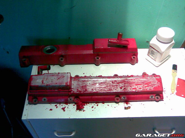

Tänkte polera min ventilkåpa, men den är lackad i samma färg som bilen.. Är de någon som vet om man kan köpa något bra medel som man kan spraya på som löser upp färgen eller nåt så man slipper slipa och göra massa onödiga repor på den?

Bara smeta på och färgen reser sig.

Annars är CRC Gasket Remover skitbra!

Köpte en sån där "gasket remover" flaska idag och sprayade på, j*vlar va lacken försvann bra! smile

Sa ju de wink
Låt det gärna sitta 20 min eller mer.
Det är skitbra på sot också.
Såhär blev min kompis m20 efter en behandling.
https://www1.garaget.org/archive/77/76261/151476/151476-1415225.jpg
Ni kan ju tänka er hur den såg ut innan.

jadu de där va lite skillnad de! jaha bra att veta smile
