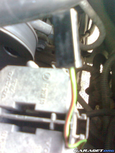

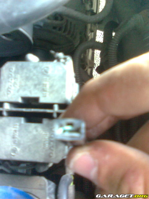

Har lite problem med att koppla in dimljusen fram på bilen, allt verkar vara inkopplat men det funkar inte ändå, så idag när jag var ute och pillade lite med bilen hittade jag en orange/grön sladd som går från dimljuset på vänster sida (stod framifrån vid bilen) som kommer upp vid doserna där man läser av felkoder. Tänkte kolla om någon vet vart man skall koppla in denna? laddar upp lite bilder på det.

Kolla var den andra orange/gröna kabeln från den andra lampan går,för de skall gå ihop någonstans.
När du hitta vart de sitter ihop,så följ den andra och se om du hittar den andra ändan.
När du ändå håller på att kolla runt lite,så kolla om det sitter nån säkring på plats 18.

Ingen aning faktiskt ,på min 94 fick jag köpa kabelsatsen ner till dimljusen.Men på din 95a skall detta redan vara fördraget.
På min satt den grön/orange kabeln mellan batteriet och plåten iallafall.
Sitter den svarta sladden i pos 5 så sitter den rätt,då skall du kunna ha dimljusen på tillsammans med pos.ljusen och hel-/halvljuset.
