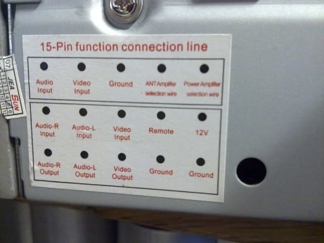

Hur lägger man upp slutstegsbiten på för det här, 6x9" lär väl drivas via det iallafall? Hur många kanaler är lämpligt?
Budgeten: För kitsystemet och slutsteget kan jag tänka mig att lägga 1500 kr på, gör inget om det blir billigare, nytt som begagnat. Kablarna har jag inget riktigt hum på vad dem ligger på i pris, jag har sladdar till sex-niorna och 6.5"arna redan.
Strömkabel från batteri till slutsteg kan jag fixa på annat håll när jag vet tjocklek som krävs, samma med 2-kvadratskablar och liknande, för det är väl inga specialkablar för ljud?
Dem förslag jag har på slutsteg är dem två i originalposten, men för 670 kr och 830 kr exl. frakt. Förslag på allt tas vänligen emot!

Edit: Bild på in- och utgångar på stereon.
http://i307.photobucket.com/albums/nn290/Berra0603/201003054100-1.jpg
