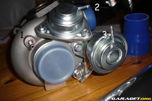

Heej alla på Garaget jag fattar nada av detta hoppas ni kan lite mer än mig:)
Jag har köpt en ny turbo T19 - TD04H från KlRacing.se
Men jag förstår inte hur man ska koppla in detta se bild..
https://www1.garaget.org/gallery/archive/44192/876034_swu5yl.jpg

Kanske inte minns helt rätt men chansar på att 1 ska till 3 och 2:an till insuget.
MVH. Alex
354 Inlägg
13 mars 2010
MVH. Alex
x2
Bygger M20 turbo!
Ekonomin, drömmarnas största fiende!
342 Inlägg
13 mars 2010
stämmer bra det. 1 & 3 hör ihop och 2an te insuget
