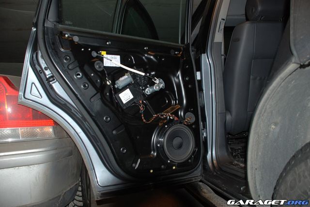

Första bändandet och meket är avklarad - bakdörrarna är loss och dämpningen av dörrsidorna är påbörjad.
Så ser dörrsidorna ut, 2-3st mindre hål i mellanväggen. Tanken är att dämpa båda sidor av mellanväggen och "täta" med mattorna. Sedan får innersidan av ytterplåten sin del av omgången.
https://www1.garaget.org/gallery/archive/99874/833249_lue4t0.jpg

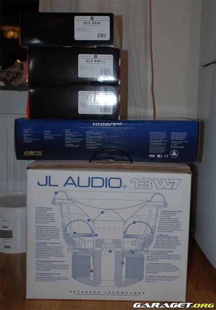

Självdisciplinen och tiden tryter, så utan att provlyssna gick jag på känsla och erbjudanden vilket gjorde att jag fick detta i veckan: 2st DLS RM6.2, 1st DLS RA40, JL Audio 13W7 samt JL Audio 1000/1v2. Håller tummarna för att det blir fint, om inte annat får det duga nu.
https://www1.garaget.org/gallery/archive/99874/834470_4cjzdy.jpg
