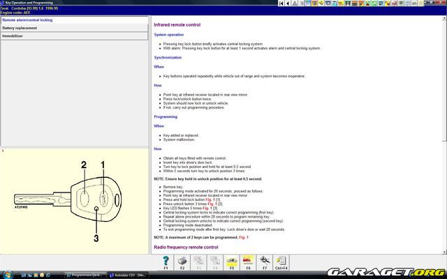

Efter att jag har bytt batteri på fjärkontrollet så fungerar inte fjärkontrollen.. Alltså öppna och stänga med fjärkontrollen annars lyser lampan på kontrollen.. hur ska man programmera om en seat cordoba..
tack

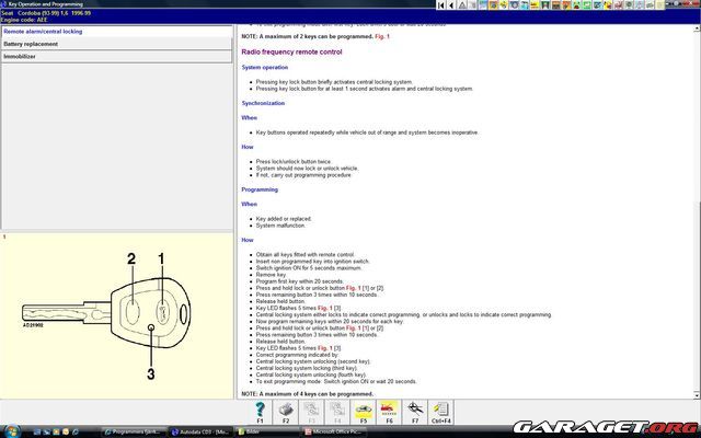

Detverkar finnas två olika sändare IR RF-sändare.

Tack... är löst.. ett år utan fjärrkontroll...
Tack honda1.. du är bäst
