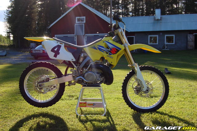

Till att börja med behöver man egentligen inte göra nån ting.
Ska du över styret och härja så se till att strippa fast gasvajern i styret, det är inge roligt när man hakar i den med hälen..
När du vill börja göra ssg och liknande så är det bara kapa ur luftburken och även dynan, men vill man använda crossen till nånting annat än bara ramp så skaffa en dyna till.
Det är rätt skönt att ha hålen i sidan när man ska lyfta hojen också, skaffa även filterskins om du kör mycket där de dammar då filtret blir grymt skitigt fort.
Skärmar osv är bara fult at ge sig på, det är snyggt med fabrikslooken
