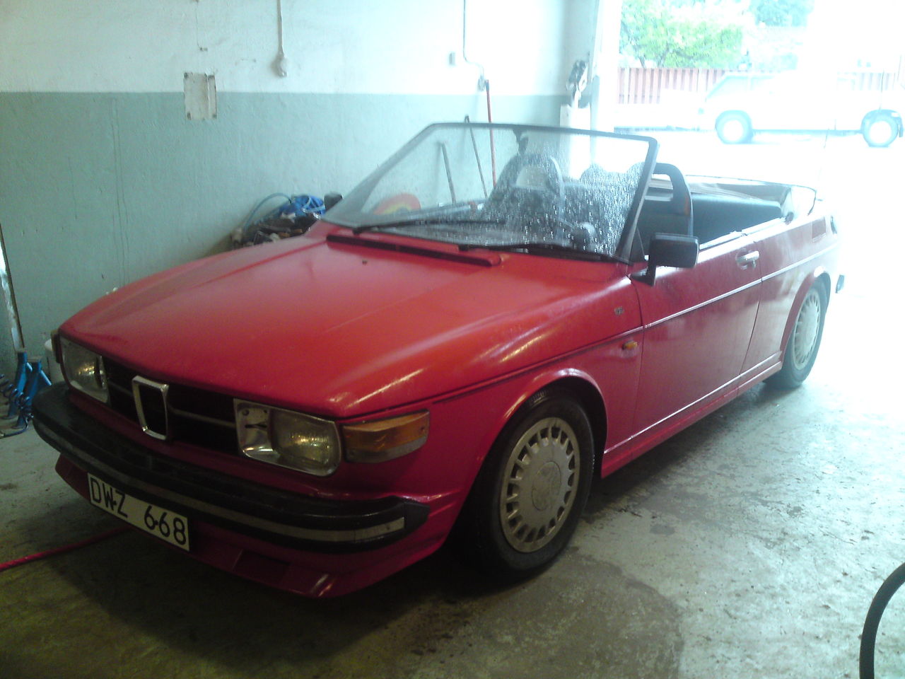

Precis hemkommen till garaget efter 3mils bogsering i spöregn:cool: Tur att det finns suflett:)

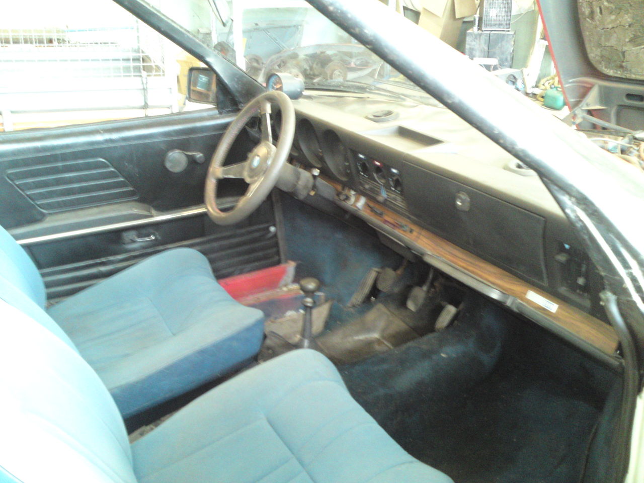

https://www1.garaget.org/gallery/archive/78246/large/728377_rebehc.jpg
Inredningen med dom äckliga stolarna. Kan nog bli rätt fin med andra stolar och en riktig tvätt.

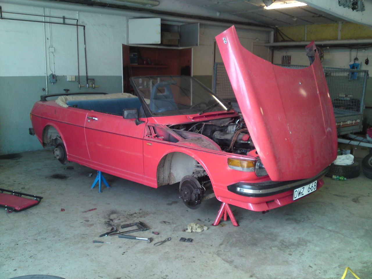

https://www1.garaget.org/gallery/archive/78246/large/734724_igfl15.jpg
Bilen pallades upp.
Men efter lite mek konstaterades de att ett främre ok läckte olja och båda oken bak satt helt fastbökade.

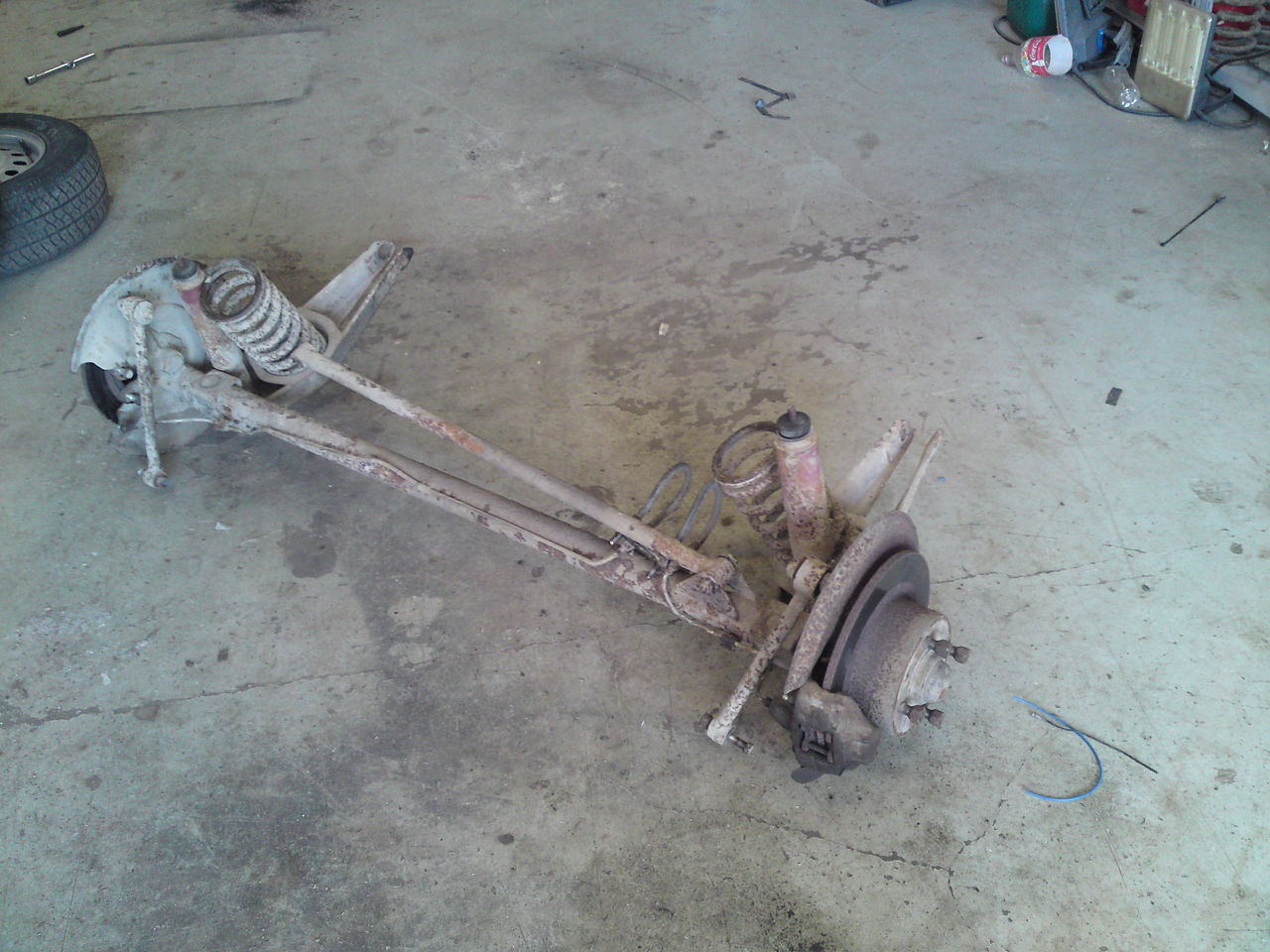

Rev ner den gamla bakaxeln på 99an för att ge plats åt den från 900an eftersom den passar rakt i.
https://www1.garaget.org/gallery/archive/78246/large/734731_mkeujo.jpg
Tomt:D

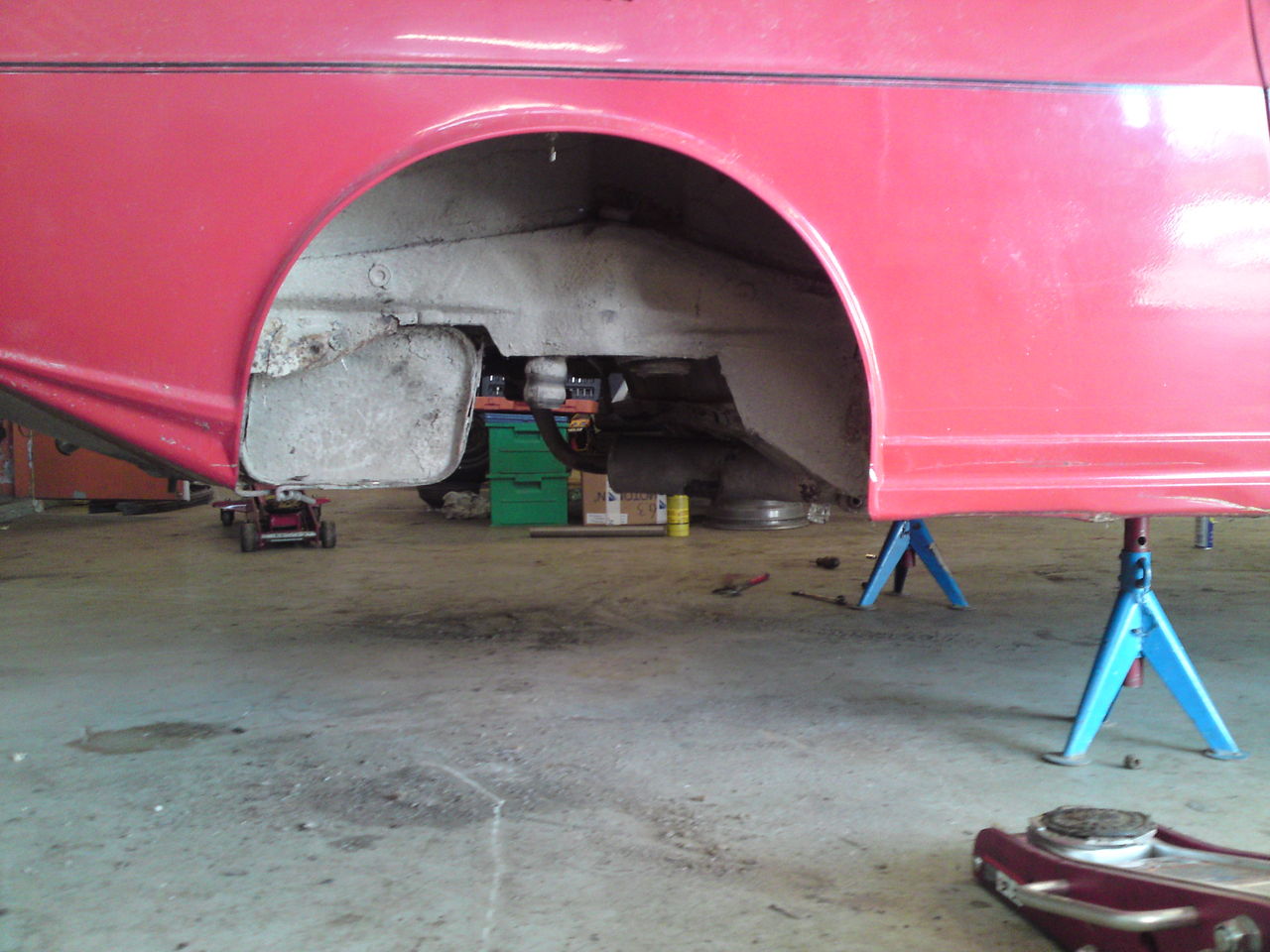

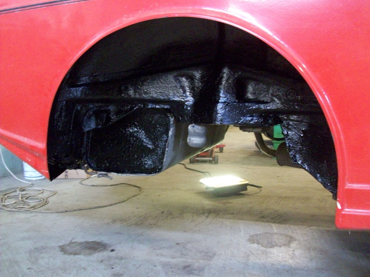

Såg inte så trevligt i hjulhusen innan men en massa slipande och lite underredsmassa gjorde att de ser bra mycket bättre ut. Detta gjordes även fram.

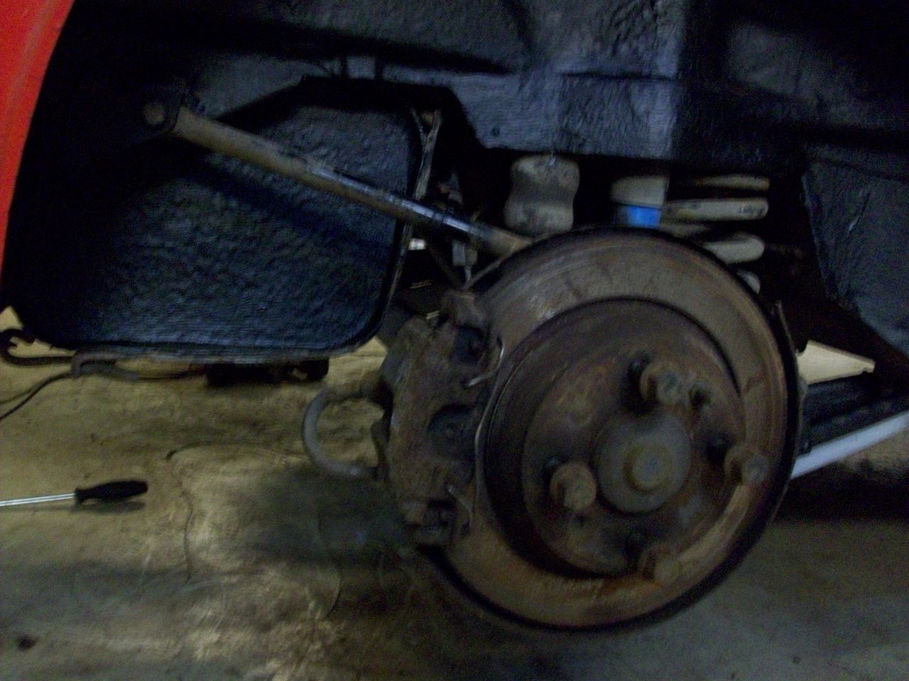

900 bakaxeln på plats. Bara fräscha upp oken och skivorna lite. De andra är slipat och målat:)

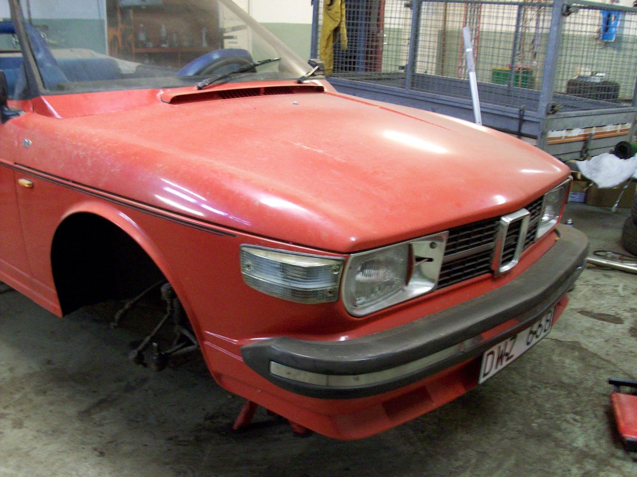

Spindlarna & drivaxlarna Skruvades bort för att ersättas med 900ans grejer. Här ser man även att jag har gjort blinkerserna vita med hjälp av bromsvätska;) Tycker att de blev riktigt bra!

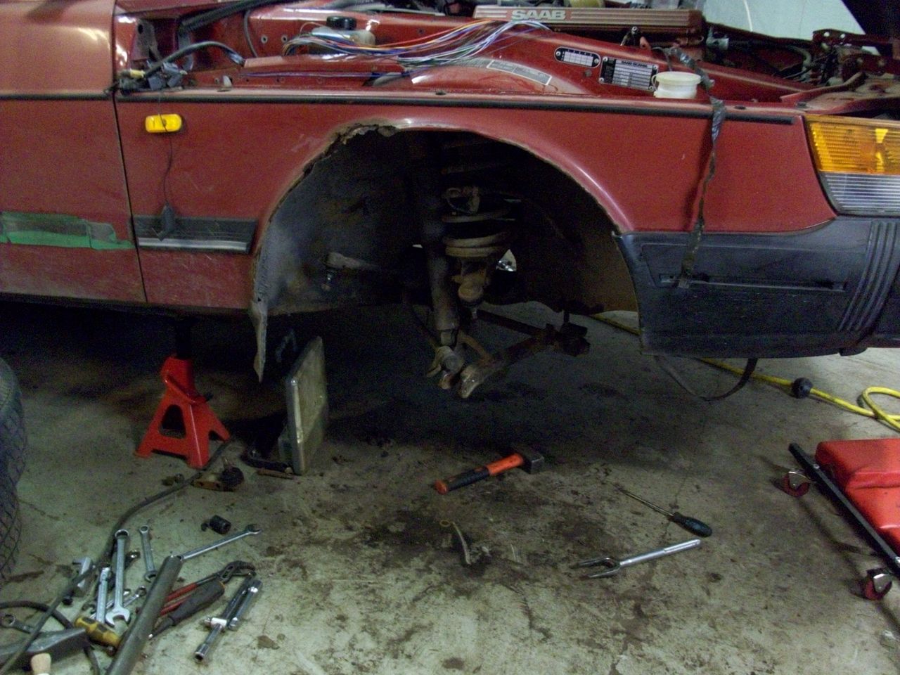

Spindlar och drivaxlar plockades från 900an, här var de ett helvete för precis allt hade bökat fast:mad: Så de tog minst 3gånger så lång tid mot på 99an.

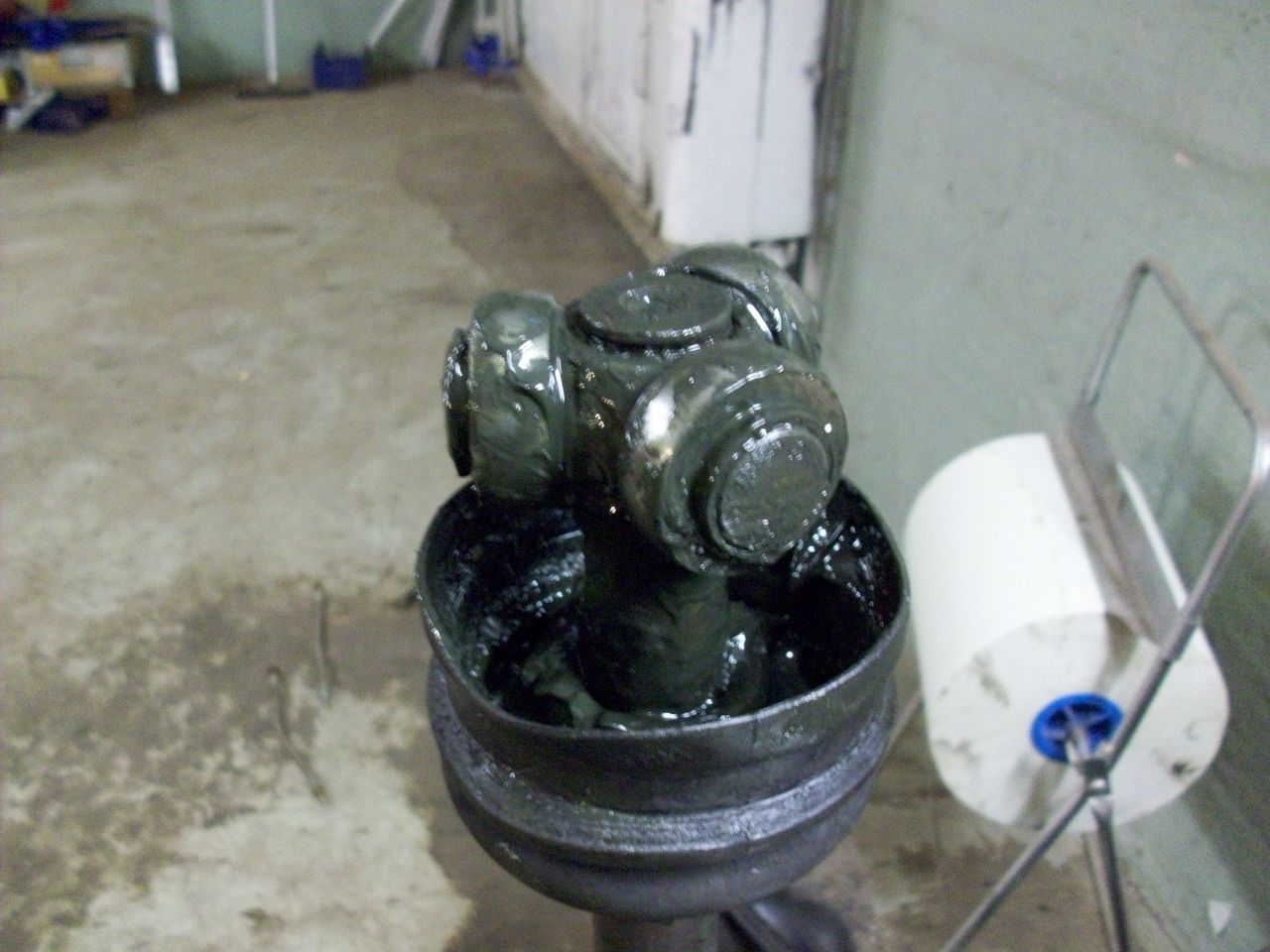

Precis som jag trodde så skiljer den inre knutens storlek mellan bilarna, därför passar inte 900ans drivaxlar i 99ans låda med orginal knutar. Men jag tror att jag ska byta till 99ans knutar så ska de gå.

fint projekt (Y) hur gjorde du med blinkersen ?

Precis:) bara hälla på lite bromsvätska, låta de lösa upp färgen en stund sen gnugga med papper, bara att upprepa tills all färg är borta.
