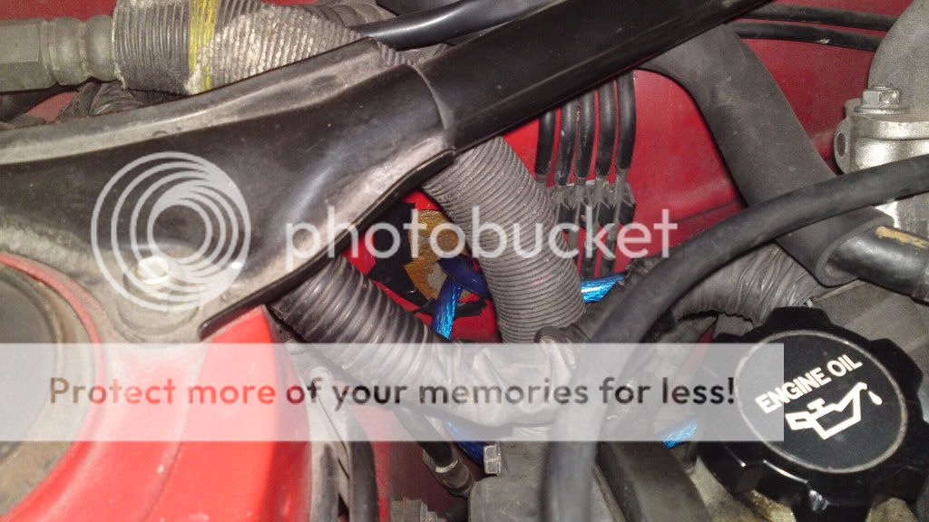

Har försökt hitta denna genomgången utan att lyckas så bra, någon som har bild, närmare beskrivning vart jag ska leta.
58 Inlägg
19 april 2010
Lägger upp en bild på befintligt hål i torpedväggen åt dig under morgondagen.
58 Inlägg
21 april 2010
Nu kommer bild! Den är tagen vänster sida framifrån sett. Du har ju lite saker att orientera dig efter. Kan som sagt hända att det sitter någon gummibälg eller något i vägen. Det är förstås den blåa kabeln du ser på bilden.
