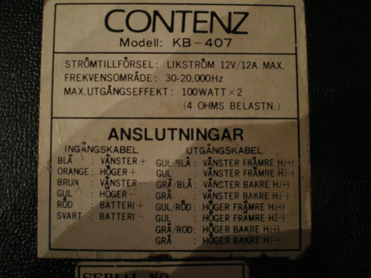

Kan någon säga mig hur fan ja ska göra för att koppla in denna EQ?
https://www1.garaget.org/gallery/archive/66221/large/929911_90ihu9.jpg
1 525 Inlägg
15 maj 2010
På högtalarutgångarna...
21 761 Inlägg
15 maj 2010
Hur ser anslutningarna ut för "ingångskabeln", kan du visa bild på den?
Det där verkar vara gamla grejor, när det inte var så vanligt med lågnivåkablar. Contenz var väl "kina" om jag inte minns fel. Högtalarkablarna ska anslutas till ingången, håller med. smile

Detta är ingångskablarna, är en +/- till båda framhögtalarna och den andra till bak då?
https://www1.garaget.org/gallery/archive/66221/929965_bbgktc.jpg
Här är utgångskablarna
https://www1.garaget.org/gallery/archive/66221/929969_bwhl31.jpg

Det finns tydligen lågnivåkablar, då ska du kunna använda dem istället för högtalarkablarna tycker jag.

Men om du läser på den där lappen så ser du att det bara vinns en vänster ingång (+ & -) och en höger ingång (+ & -) så någon fram eller bak finns inte.

Gammal billigt obra märke. Använd inte. Den klarar inte ens av hela frekvens omfånget o då är det illa.
Är det verkligen en EQ? är det inte en förstärkare när det står 2x100watt som i verkligheten kanske är 2x30 riktiga watt.
Om den skulle ge ut 2x100watt skulle den dra ca 30 ampere på likströms sidan men den drar max 12A står det.
OM de skulle ge ut 2x50watt så skulle de dra ca16A. Så räkna med strax under 2x50watt som max.
Då kanske det är kvar 2x15 riktiga watt
Tyvärr....
Det är en gammal booster med EQ....
Men jag håller med dig.........använd inte dyngan.
Kasta o skaffa ngt vettigt istället.
