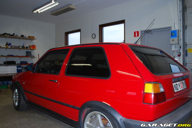

Tänkte försöka mig på en projekt tråd här på min nya bil
Håller på att bygger en golf Mk2 16v Turbo. Tanken är att bilen ska bli min bruksbil men även kunna användar som lite show/racebil så de kommer bli motor blandat med lite bil ljud. Bilen i övrigt kommer få lite tyskstukat utsende med strethdäck däck och vara extremt låg.
Efter lite letande så hittades en tom kaross i växsjö som var 99% rostfri så den inhandlades. Sen började planen med att renovera en gammal 16v motor som jag hadde ståendes i garaget men eftersom tidsplanen är lite pressad med bygget las de på is och jag började leta färdigmotor istället o efter en stund hittades en nyrenoverad 16v motor byggd för turbo så den inhandlades också. o vipps så var bygget i full gång. Lägger upp några bilder från förra ägaren då jag inte har någon bra kamera...

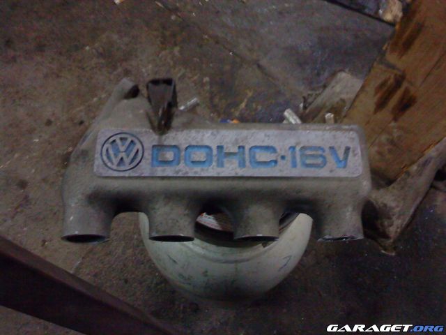

Blev inget blästrat idag men började kapa lite i nya insuget
https://www1.garaget.org/gallery/archive/19338/837559_l2whr5.jpg
Ska bli nya insuget

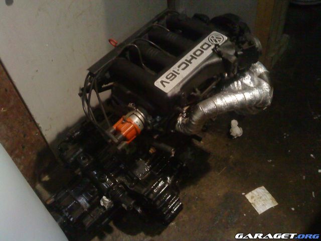

Sen lyckades jag ta en bild på motorn också med min kassa mobilkamera
https://www1.garaget.org/gallery/archive/19338/837560_7av1x0.jpg
smile

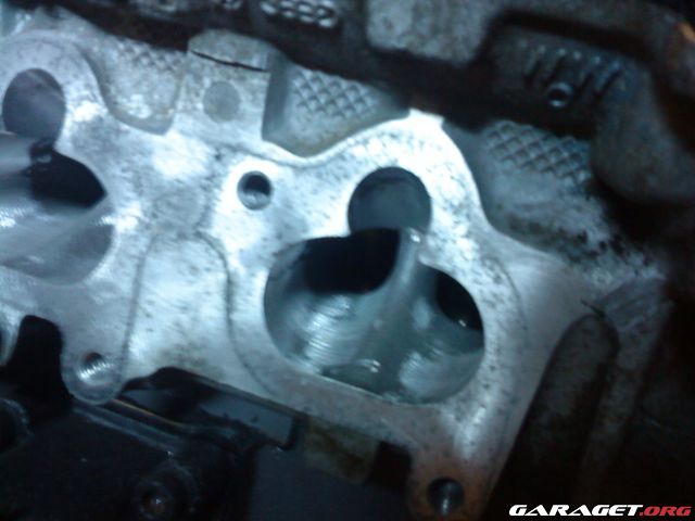

Sen när jag tog bort insuget så ser man även att gjutskägget är bort taget ur toppen
https://www1.garaget.org/gallery/archive/19338/837561_6ogj9v.jpg
Toppen

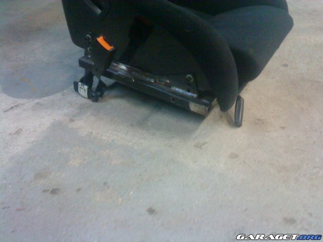

Så då var ena stolsfestet klart också
https://www1.garaget.org/gallery/archive/19338/842158_qf87de.jpg
Stolen

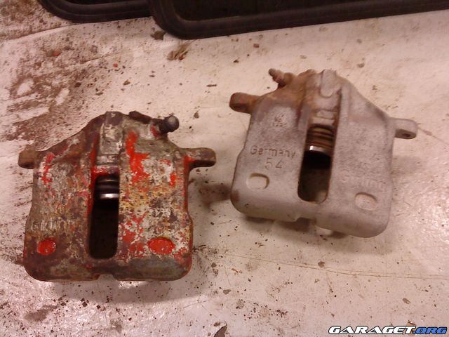

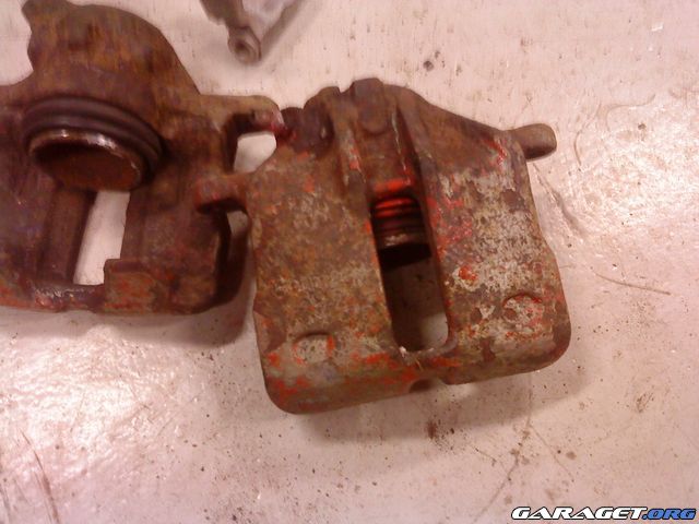

De har stått lite stilla i garaget ett tag nu för har börjat riva er en annan bil.

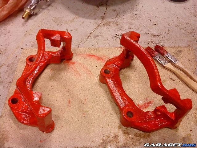

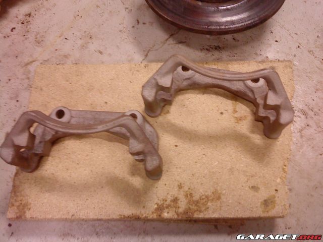

Sålde g60 bromsarna för att istället köra bromsar från en vr6 syncro så samtidigt passade jag på att bygga om till 5x100 o det var ju inte bara att göra fick plocka yttre drivknut spindlar o länkarmar från syncron så nu fick bilen 4 cm bredare hjulbas fram. ska montera dit de sista imorgon så bilder kommer då. sen blir det flockad golf 3 bräda och mitt konsol också
