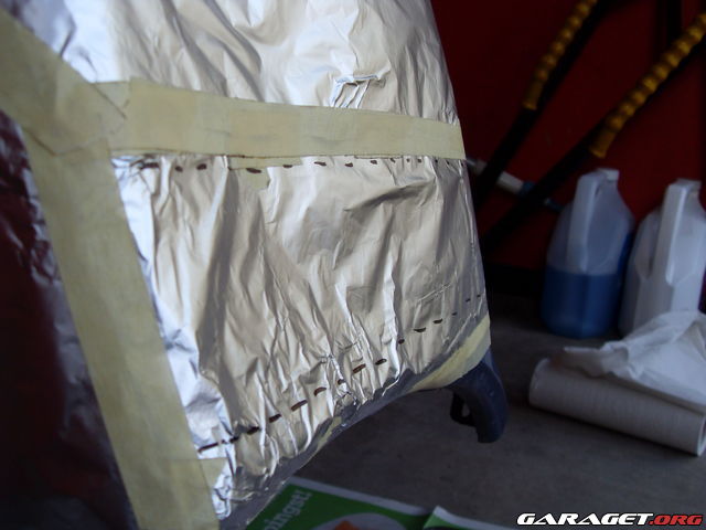

Har lagt ett lager med vanlig folie istället för släppmedel för att få formen på fronten.

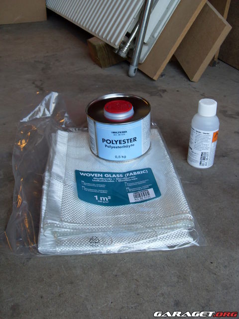

Det är ju delade meningar om biltemas varor, men just polyester och glasfiberväven tyckte jag funkade riktigt bra.
