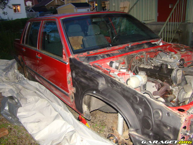

Valsade skärmkanterna på framskärmarna

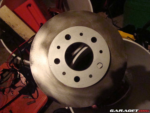

https://www1.garaget.org/gallery/archive/73873/938681_kci2ov.jpg
fick slipa av och måla skivorna som har varit monterade på bilen när den stått ute.

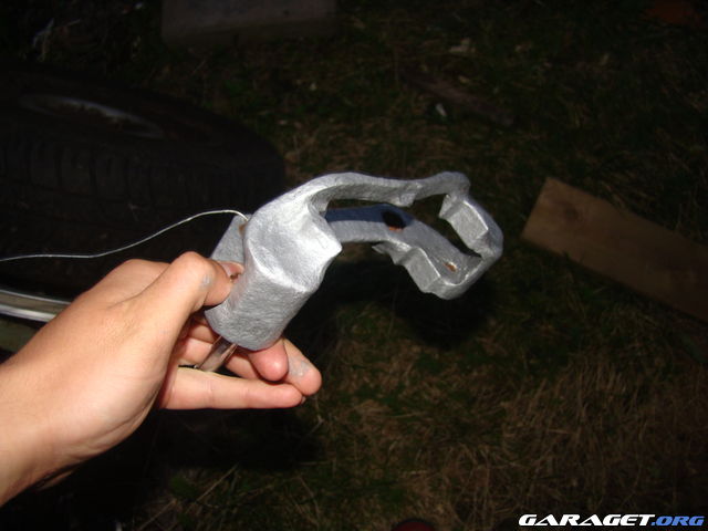

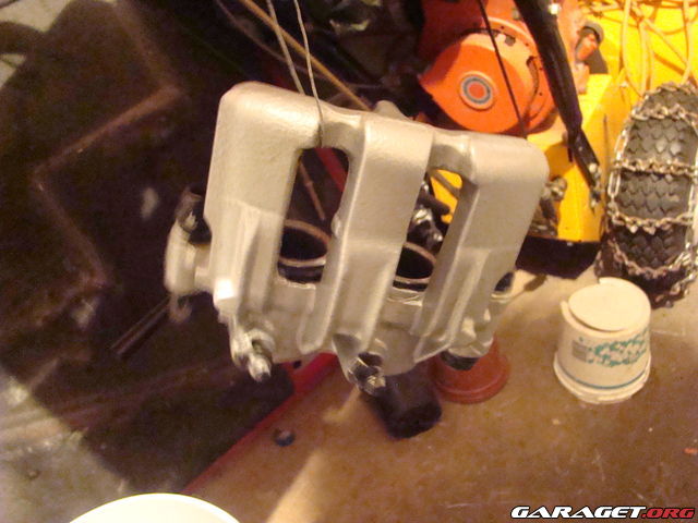

https://www1.garaget.org/gallery/archive/73873/939089_8sh45b.jpg
Målade byglarna till oket.

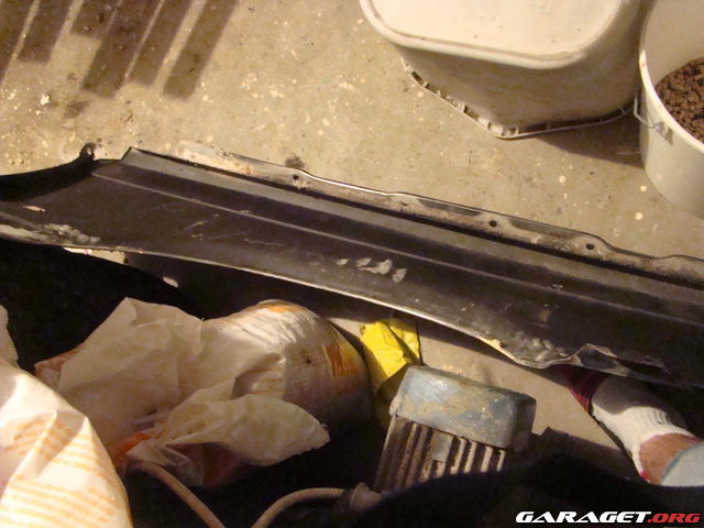

https://www1.garaget.org/gallery/archive/73873/939087_24lwi1.jpg
fick även spruta boddy på innerskärmarna. Även nya lager/nav

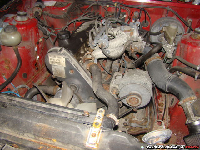

https://www1.garaget.org/gallery/archive/73873/939095_u9oqxp.jpg
en bild på spisen. Inte det vakraste men ska bli ändring på

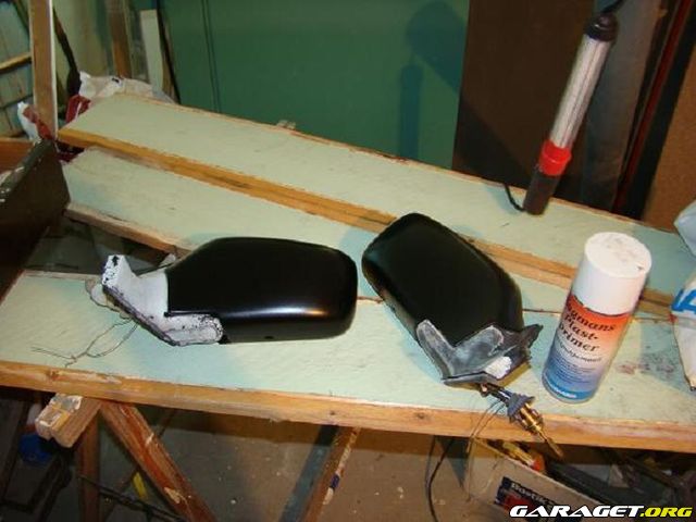

https://www1.garaget.org/gallery/archive/73873/939532_pkevob.jpg
lacka backspeglarna..dock inte inte fästplattorna

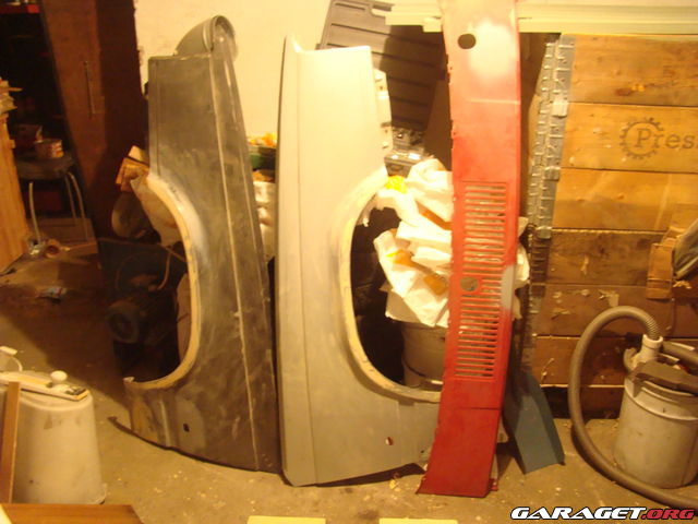

https://www1.garaget.org/gallery/archive/73873/939530_ltuxe0.jpg
skärmar+plåten viid rutan klart för lack

Kommer nog bli riktigt bra!! vad för färg använde du till backspeglarna? smile

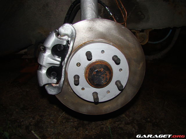

https://www1.garaget.org/gallery/archive/73873/940253_bkooxz.jpg
Så då va bromsarna ihop monterade fram. blev vell skapligt. Imorn blir det till att lufta dom. Men ena nippeln hade rostat bort bak så vet inte riktigt hur ja ska lösa detta. Men men tror den ska gå att tvinga ut!  smile
Tackar! va Hagmans halvblank svart jag använde!
