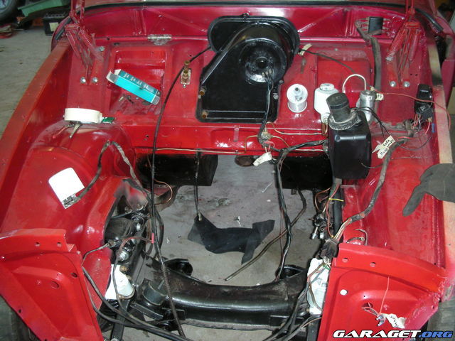

Börjar även bli en hel del kablar skönt som attan att det är så lite el som det är;)

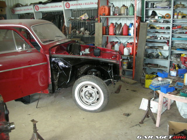

Första gången för i år som bilen står på egna hjul har även lagt på lite ny underredsmassa på denna bilen

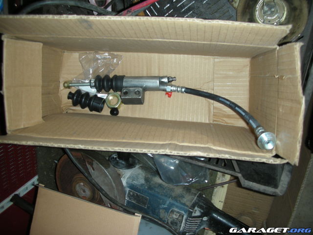

En nyrenoverad slavcylinder svårt att tro att det var denna som var den ovala oljeklumpen men men lite nytt gummi gör susen

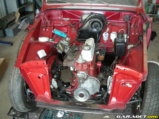

Det som har hänt i helgen är att bromsrören från oken till bromslang är gjorda och monterade med bromsslangarna. Dragit el ,lagt på underedsmassa, kopplat in spolen, Målat Kylaren så den inte ser fullt så illa ut. och sist men inte minst Monterat däcken igen sjukt skönt smile

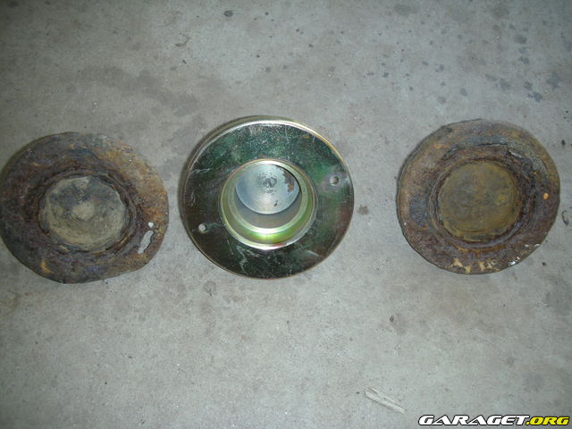

Ja då skulle man byta lite bakfjädrar och dämpare då gjorde jag ett liten upptäckt av rost så det blev att beställa nya skålar till fjädrarna bak.

Kändes inte som om detta var något att spara på eller har jag fel;)

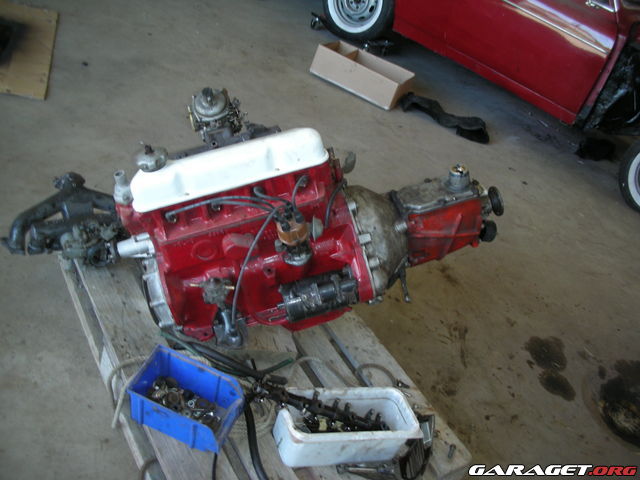

Känns även sjukt skönt att få ihop lådan med motorn igen kanske kan få rull på bilen i år

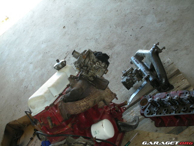

Flyttade över förgasaren och grenröret till b18en tack vare att jag kan då använda gamla avgassystemet och att gasreglagen stämmer

Motor och låda där det skall vara inte så mycket kvar nu smile

Ja det är på g i alla fall gick väldigt lätt att få ner motor och tokg kanske 15min om jag tar i är ju gott om plats som attan
