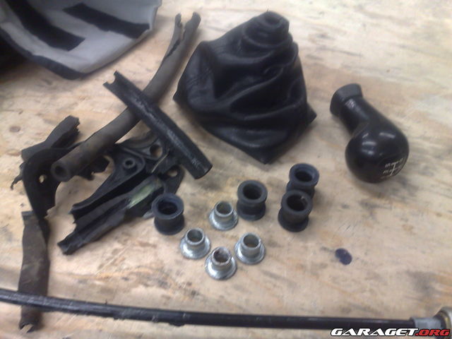

Händer inte mkt just nu tyvärr...börjar tvivla på om man ska behöva vänta ytterliggare ett år innan man får köra bilen sad

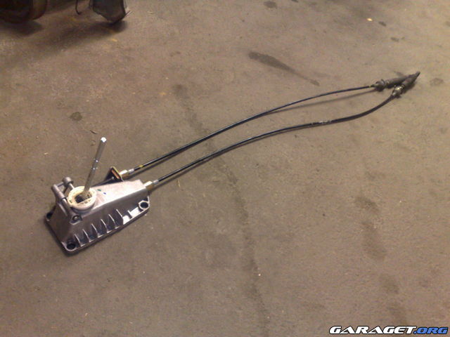

Har i alla fall fått tag på ett spakställ.
Var iväg och tittade på ett par olika modeller och det slutade med ett från en volvo 855.
Väldigt robust sak med långa vajrar.
Fick dock rensa på ett par saker.
https://www1.garaget.org/gallery/archive/46819/931518_qyc4h0.jpg
men såhär ser det ut

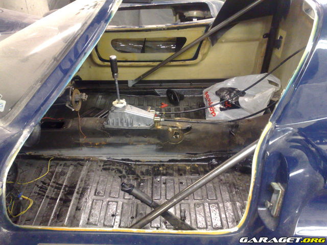

Var bara tvungen att trycka på en gammal knopp och ställa det i bilen, blir nog trevligt med korta slaglängder.
https://www1.garaget.org/gallery/archive/46819/931522_j8ncuk.jpg

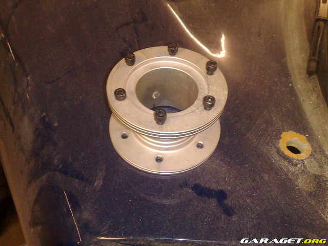

Btw nån som vill köpa ett sparco nav till bra pris? tongue
https://www1.garaget.org/gallery/archive/46819/931520_zv334v.jpg

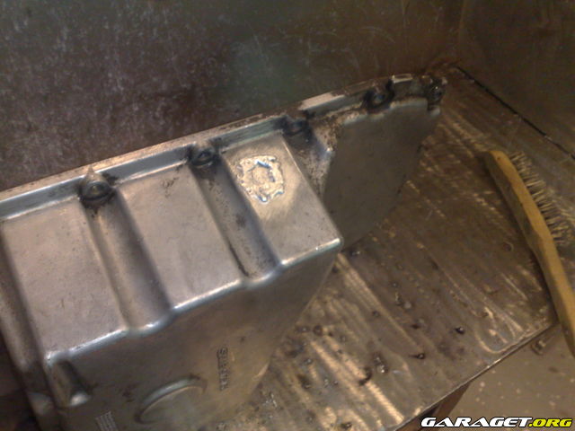

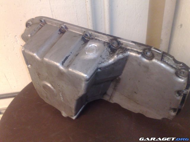

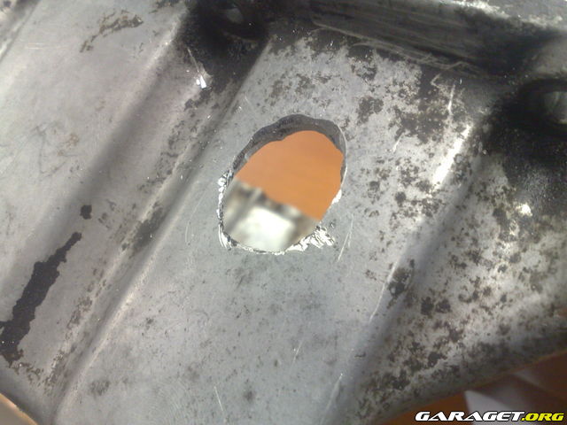

Fick tag på ett tråg, dock med ett hål i
https://www1.garaget.org/gallery/archive/46819/936191_44cmhy.jpg
https://www1.garaget.org/gallery/archive/46819/936193_bczmx6.jpg
Första gången jag svetsade alu, blev helt okej tongue tät är den iaf
https://www1.garaget.org/gallery/archive/46819/936196_xd7j3q.jpg
Och monterat
https://www1.garaget.org/gallery/archive/46819/936203_0lmx4u.jpg
Väntar på ett par remhjul och en leverans från speedparts, förhoppningsvis är motorn och drivlinan klar i helgen och om jag får tag på svets monteras motorn/låda i ramen då.
