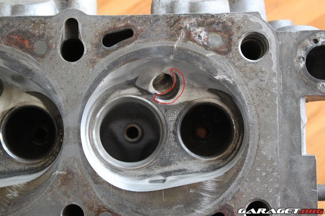

ska jag jämna ut den markerade delen på bilen? eller har skåran någon form av funktion?

Den ska du jämna ut, eller åtminståne runda av.

ska jag göra någonting åt den tvärs över? på väggen..? är änna som en avlångt hål där..

Vet inte riktigt hur man ska förklara det. Man vill ju ha bort den "vassa" kanten. Ett tips är att söka efter bilder på hur folk har gjort med förbränningsrummen.

jo de med vassa kanter vet jag.. och att det ska vara en fin yta i förbränningsrummet, tänkte bara att de finns någon funktion i utformningen som man skulle akta sig för att ta bort.. men då kör ja på att göra hela ytan så "mjuk" och slät som möjligt..

är det en531 topp har det en fukton   stiftet sitter lite längre in för att minska risken för släckning  men som sag fina jämna ytor är bäst
