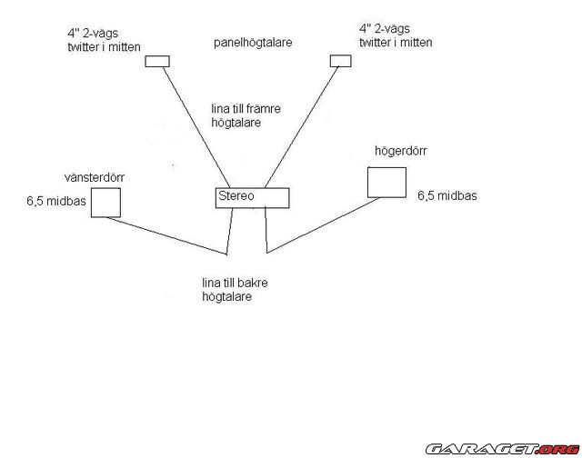

https://www1.garaget.org/gallery/archive/122178/961363_v2vuud.jpg
har jag kopplat in rätt?
jag har kopplat högtalarna i panelen på samma kabel som högtalarna i dörarrna.
Det finns bara kontakt till 4 högtalare dvs V-H fram och V-H bak.
Sitter inne GAS högtalare rätt kassa men bättre än inga alls.
Jag har dragit fram nya kablar själv pga av att orginal var borta och vissa var avskurna och tagit bort bakre högtalarna för att de var helt kassa.
Detta är en golf 3a CL

Så som du kopplat nu så överbelastar du stereon, varför inte använda dom bakre kanalerna till 6,5orna eller ännu hellre koppla dom på steg?

då undrar jag hur är tanken från början att detta ska funka om jag nu hadde 2 st till i hatthyllan?
hur är det tänkt att det ska vara redan från fabrik med just panelhögtalarna?
Behöver inte ha så starka högtalare. jag blir nöjd om det låter som orginal behöver inget extra just nu.
GAS democar 2018!
8 744 Inlägg
9 juli 2010
Troligtvis så ligger originalhögtalarna på 2Ohm (seriekopplade till 4Ohm) eller 8Ohm (parallellkopplade till 4Ohm) och är dessutom väldigt lättdrivna. I ditt fall så är det en högtalare per kanal om gäller, köp ett billigt litet 2-kanals steg till dörrhögtalarna så blir det bra. smile
Saab 9-3SC {SQ-edition}
103 Inlägg
9 juli 2010
det där verkar krångligt:)
Jag tror jag kopplar framdörarrna till bakhögtalarnas utgång och kör panelhögtalarna på en egen lina.
Tack för förslaget!

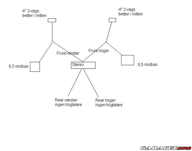

Skulle man kunna göra så här och få ok ljud?
Det här 4 Ohms högtalare med ca 50W RMS

Ja det fungerar, men som sagt så blir det ännu bättre med slutsteg till högtalarna.
