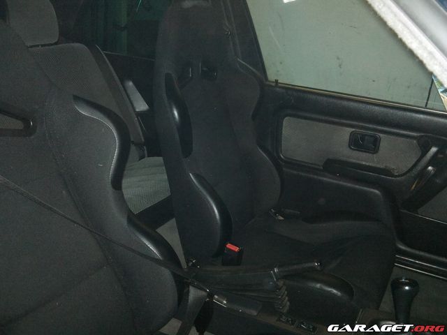

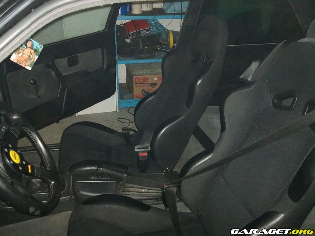

Har limmat fast nå nya fästen på bakkjolen men med slipningen står de stil just nu, så istället har skönheten fått sig ett par nya stolar! big_smile
https://www1.garaget.org/gallery/archive/69033/801231_gggb24.jpg
https://www1.garaget.org/gallery/archive/69033/801233_8xakw7.jpg
Sitter på e30 underreden så man kan justera osv.

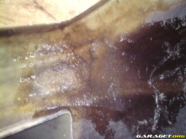

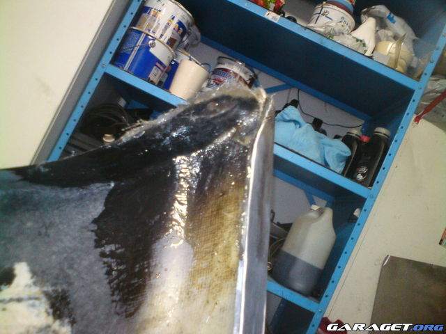

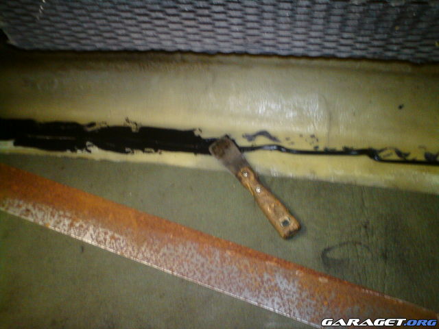

limmade en 1mm plåtremsa på toppen av bakkjolen. Plastade ett tunt lager över den också
https://www1.garaget.org/gallery/archive/69033/802438_4pz62h.jpg
stora skadan från baksidan. plastat och förstärkt smile
https://www1.garaget.org/gallery/archive/69033/802440_z1mi2a.jpg
hörnen fixas också till
andra gången jag plastar så är inget proffs...
De var väl dagens ansträngning luktar plast i hela huset nu lol

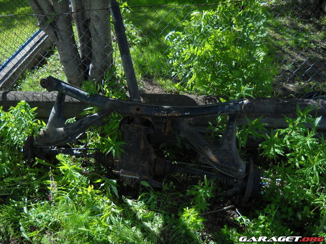

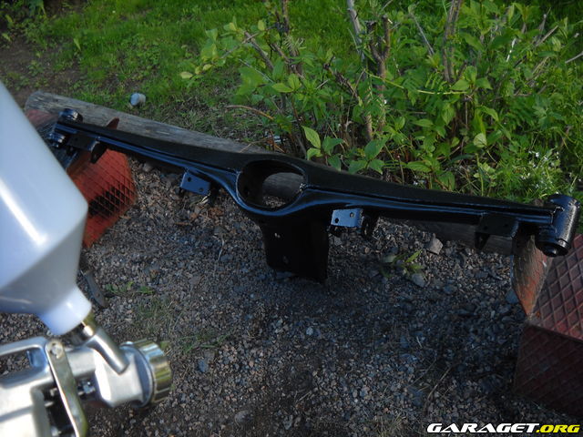

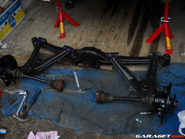

Har skaffat mig en ny bakvagn som jag har svetsa på ett Camber/toe justeringskit svarvade stål silentblock och powerflex i bärarmarna och uppmålat!
https://www1.garaget.org/gallery/archive/69033/957821_ebmldy.jpg
en tråkig bakvagn med svetsdiff!
https://www1.garaget.org/gallery/archive/69033/957833_ts0nsd.jpg
målat!
https://www1.garaget.org/gallery/archive/69033/957844_d1kl9w.jpg
bussningarna!

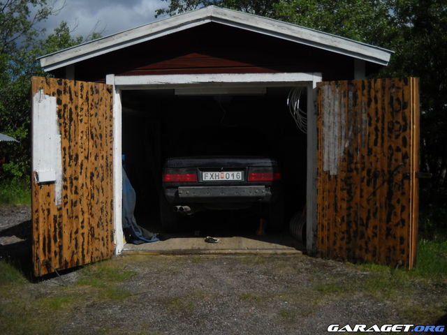

Blir en ny diff med, när jag fått upp bakvagnen så ska jag köra med bilen och fixa till det hära garaget
https://www1.garaget.org/gallery/archive/69033/957867_7h5qz1.jpg
De ska dras lite el, höjas från backen kommer att ställa de på lecablock sen blir de en liten utbyggnad hoppas bara man har tid med de!!!

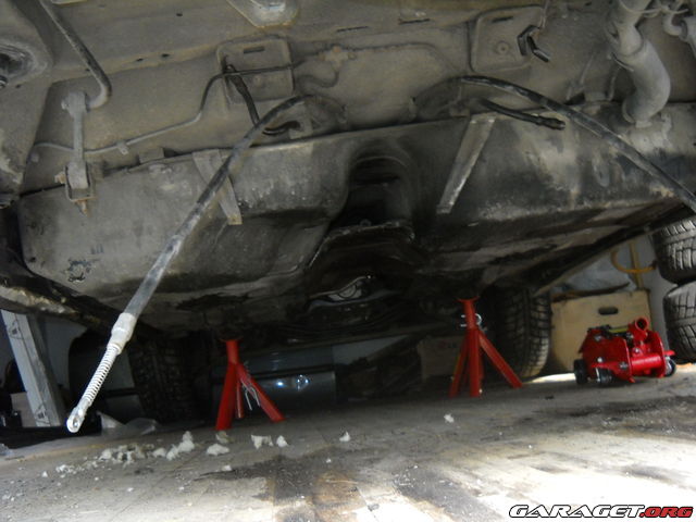

Fick ner den gammla bakvagnen monterat ihop den nya och slängt den under bilen så tänkte få upp den imorgon om man har nån som hjälper till.

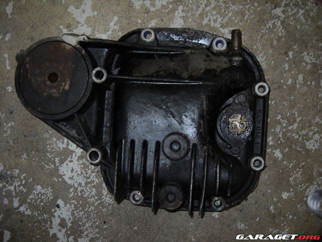

Uppdate 2010-08-03

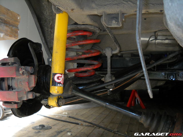

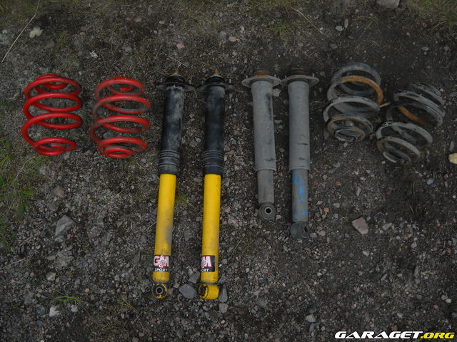

Dämpare + fjädrar fixat bak nu, stödlagret har inte varit centrerat förut men nu ska de vara fixat tror jag plus att jag började ta isär lamelldiffen de är dagens arbete.
Gamla dämparna fjädra inte ens ut tror dom började vara lite dåliga
https://www1.garaget.org/gallery/archive/69033/974065_feo4gk.jpg
Färdigt bara en liten tvätt så!
https://www1.garaget.org/gallery/archive/69033/974066_txmtxr.jpg
Lamelldiffen på G
https://www1.garaget.org/gallery/archive/69033/974067_oqv8n7.jpg
Kåpan jag tänkte använda mig utav

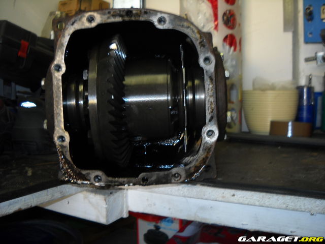

Jo de ska bli roligt att få lägga lite lakrits!
Byggde ihop diffen igår men var ett jävla tjorv!
blev bara 25%spärr gick inte att få plats med 2lameller och shimsch till så bytte bara ut de gamla mot de ny så de blir som nyrenoverat istället.
Försökte få tag i mobimech peder men förgäves gissar att man måste ta ner korgarna eller någonting för att få plats med lamellerna och shimschen men fick ingen info från han och första gången man skruva i en diff så jag sket i de ska nog bli ganska bra med nyrenoverat också.
Så idag ska diffen, avgas, sommarfälgarna upp och så lufta bromsarna så blir det att åka till älsbyn,luleå,piteå ihelg!
