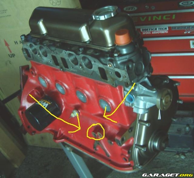

Håller på att bygga ett stag till förgasaren, så att gummiupphängningen inte skall belastas.. och då har jag hittat ett bra fäste ca 5 cm eller mindre ovanför motorfästet sitter det 2 gängade hål.. ingen aning vad som suttit där från början? men passar mej utmärkt iaf:D frågan är bara vad det är för gänga på det ena hålet? det ena var 1/2 tum men det andra var större... m10 passade nästan men glappade litegrann.. någon som vet vad de kan vara? motorn är en b20.. här är en bild på de hålen som jag menar! inte min motor.. hittade bilden på google. https://www1.garaget.org/gallery/archive/77105/610668_npb98p.jpg

jo de va de som va så skummt.. den högra av dem var 1/2 tum.. men den andra vart större :S ska de va så lr kan de va uppborrat? fasst verkar oxå konstigt eftersom de hålen ej används

Det beror egentligen på lite. För blocken efter 74 är det mm Gänga på. Innan 73 Unc. Det enklaste sättet att se är att kolla veven hur många bultar den har. 8 st så är det mm.
Kommer inte ihåg exakt men den är väl den som du använder 9/16 ringen på. Den borde bli halvtum i gängen

Blanda inte ihop gängan med verktygets märkning. Den gängan du redan hittat är sannolikt 5/16'' unc, inte 1/2'' unc. Åk till en bra järnhandel som har unc och köp en skruv av varje sort så kommer någon passa.

så me andra ord så är 1/2 tum den gängan som är lite större än M10??

1/2 är 12,7mm så den är större än m12.

heheh ok för stort då:D men vad heter den som är lite större än m10 då? ang. staget förresten.. i vilken ände tror du det är bäst att sätta gummit? uppe lr nere lr typ i mitten? har funderingar på att ha det högst upp men i mitten vore ju enklast

Ordningen är: 5/16, 3/8, 7/16, 1/2
7/16 är lite större än M10.
