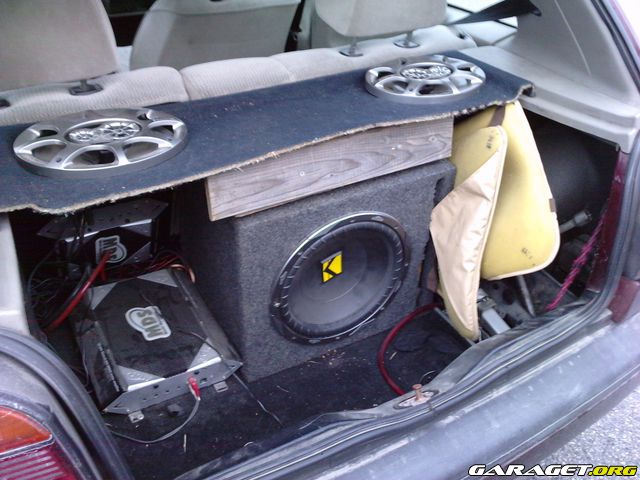

Tja, tänkte kolla för jag har 2 st 6*9or i en golf 3a, tänkte höra om man förstärker hatthyllan och sen spelar bas egenom dom lite? just nu har jag ställt upp hz nivån på steget till typ 350hz bara för att när dom slår så rasslar hela hatthyllan (orginalhatthylla just nu)
steget är ett mds gp2.

Det ska inte vara nåt problem, ett högpassfilter ställt på 30-50Hz nånstans så ska det nog fungera rätt så bra. smile Förutsatt att hatthyllan är stabil och rätt så stum då.

Tror du får bygga ny lol
https://www1.garaget.org/gallery/archive/58027/981525_6bkdsp.jpg

Haha softis tongue klart jag ska bygga ny, blir en spånskiva rätt tjock

vadå ser ju tokstum å fin ut! lol

Hahaha ja den där "hatthyllan" var inte mycket å ha. tongue Akustisk kortslutning av den högre skolan där!

haha nu ska vi inte klaga här tongue den är ju het som fan, nä men det är bara ett tillfälligt bygge, ska åka till byggmax nån dag och köpa en spånskiva rätt så tjock o börja bygga.
