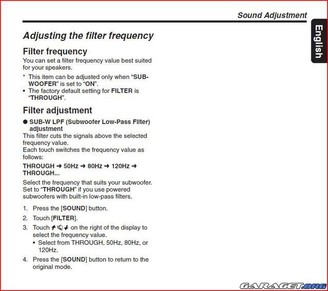

åkäj..jo, ja försökte att slänga in en skärmdump från denna pdf men de funka inte. Har ej manualen för stereon där jag är för tillfället men hitta den på www.manualsonline.com
https://www1.garaget.org/gallery/archive/18861/992238_reeh2a.jpg
Verkar ju funka att köra som jag hoppats på att de skulle gå, jag kan ju alltså driva framsystem i fullrange på 4 kanalarn då det är ett tvåvägssystem, får väl antingen brygga den lr köra me Y-förgrening..bli nog att ja bryggar då så man få ut lite mera kräm till framsystemet (DLS UR5i 5.25) smile
middarna och subs på 5 kanalarn samt bakre coaxialerna via stereon då dessa mest är för utfyllnad...
