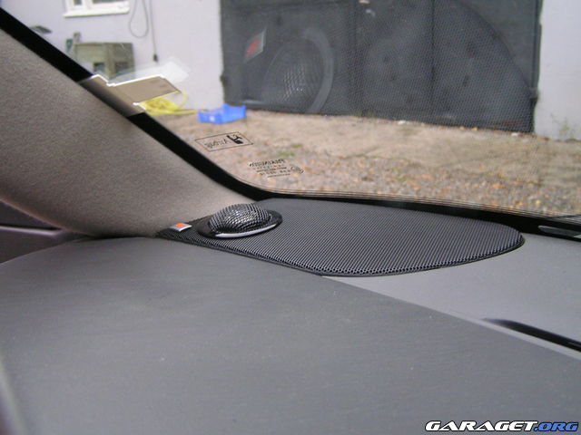

Nått sånt här kanske  big_smile     https://www1.garaget.org/gallery/archive/98959/468398_eq9ady.jpg

Skulle kunna fungera, får se hur mkt plats det blir över när mellanregistret är installerat.
Tack för tipsen!

Nått sånt här kanske  big_smile     http://www1.garaget.org/gallery/archive/98959/468398_eq9ady.jpg
Japp så gjorde jag, fast längre fram med diskanten tongue
Tycker det funka riktigt bra  å ...men framförallt snabbt å enkelt var det att göra ...fuska me en dremmel tongue

Jag ska nog också fixa mig en sådan montering! Då mina DLS diskanter är lite i största laget för att gömma under gallret. man får alltså pressa dit agallret och där blir en liten bula i gallret, hehe.
men detta såg ju klockrent ut, plus att man får ju upp ljudet ytterliggare lite ! smile
