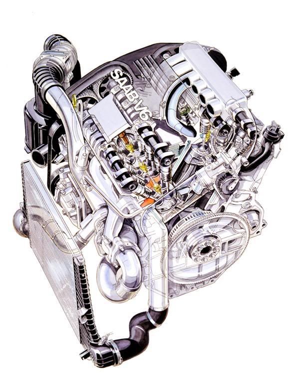

Marlboroman skrev:
Dåligt bevandrad i saab, men jag vet att det finns en varianta med V6 och singelturbo som är konsturead på det viset och som dessutom har lägre effekt än sugmotorversionen på samma motor. Nyare 900 /9-3 eller 9-5 lär du du nog leta bland.
Motormodellen fanns på 9-5 mellan 98-03. Rätt trevlig spis faktiskt.
Lite bilder:
http://www.catturbo.cn/Images/CAR/SAAB/SAAB%20turbocharger%20TC-GT1549SAAB452194-000.jpg
http://i30.photobucket.com/albums/c326/raquettelaker2/1000433Large.jpg
