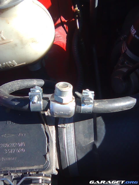

jag har flera frågor om den här prylen
1, vad är det för något? den sitter på slangen som går mellan turbon och wg!
2, vad händer om jag tar bort den eller om jag skruvar på den?
3, kan jag ta ta bort den även om det sänker ladet? har steg 1 chip! vad händer?

gissar på en slags pysventil som gör så att den släpper ut trycket som egentligen ska gå till wastegaten

Skulle tro att det är nån hemmapulad pysventil...
Googla pysventil så får du förklarat hur den fungerar.

det är en pysventil.
du ställer laddtryck med den, skruvar du så kan du antingen få högre eller lägre ladd beroende på vilket håll du skruvar åt.
OM du tar bort den och sätter ihop slangarna så kommer du hamna på grundladd ca.0,6bar tippar ja på, bättre att ha den sitta kvar och ställa laddtryck efter vad du önskar den sitter ju inte ivägen och gör ingen skada, du kan ta bort den men kommer tappa effekt för att chippet är nog gjort för 1bars ladd skulle ja tro:)

ok men vad händer med bensin förbrukningen om jag tar bort den då?

Har du laddmätare? isf kan du testa att skruva en smula och se vad som händer...
Soppa förbrukningen kanske sjunker en liten aning..

Är bilen chipad hos TM Racing i Katrineholm? Bara en undran? smile

ja det är den! varför undrar du?

ja jag har laddmätare! ska laddet upp eller ner?

Beror ju på. Vad laddar du nu?

Såg det på pysventilen. TM Racing kör alltid med dem. Har lika dan i min 850 och har sett dessa på alla andra motorbyggen TM Racing gjort smile

CA 1,2 bar

Det räcker ju gott! Ändra laddet för lägre förbrukning är dumt, funkar inte riktigt.. Förbrukningen är väl lite högre än original vid lugn körning men på fullast så kan man ju räkna med betydligt mer, men alla bilar är ju dyra att gasa med tongue
