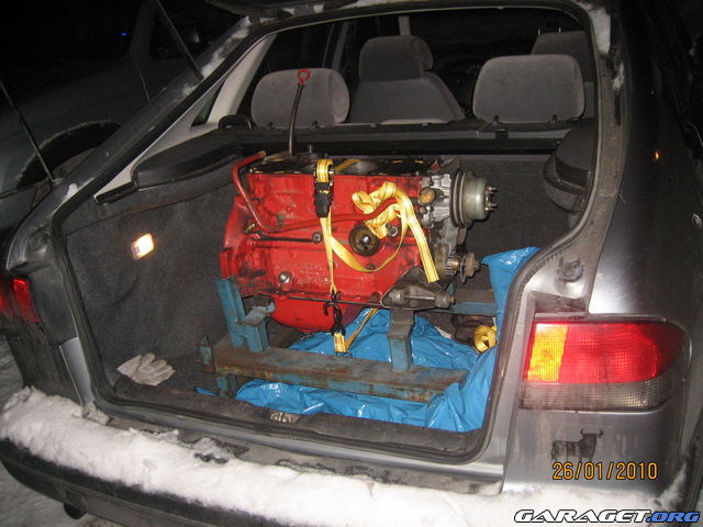

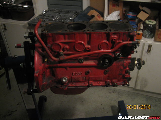

Så då åkte jag och hämtade denna skönhet! Består av ett B230 block med en 2.5L marinvev i + Turbo kolvar + M stakar.

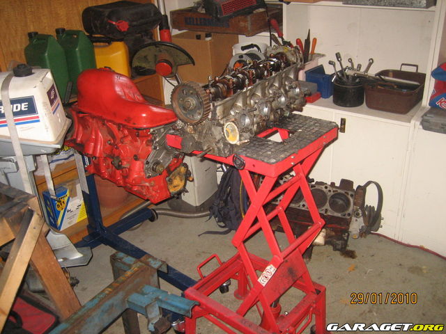

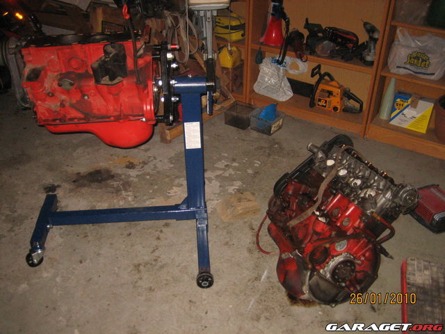

Nu sitter den på nya stativet, och gamla motorn åkte åt sidan tongue

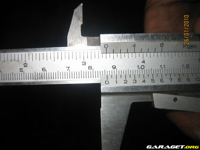

86 i slag = 2.5l

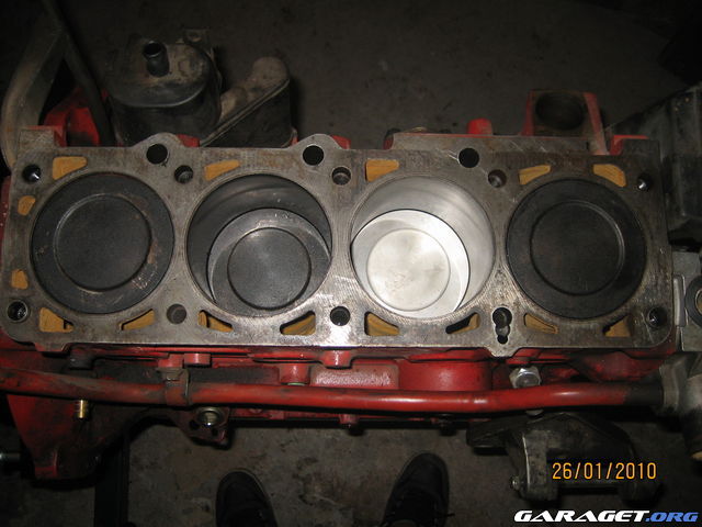

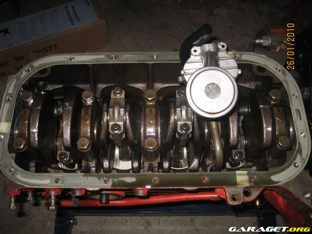

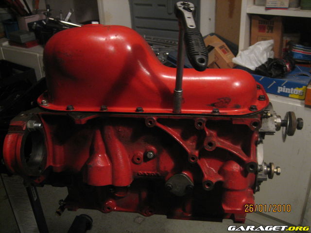

B230. Den har inte gått mkt alls. blocket är köpt på volvo med vev och allt i från fabrik för många år sen, då kosta det 33000 + moms tongue
https://www1.garaget.org/gallery/archive/106073/847274_51oeb9.jpg
Lyfta på tråget.
https://www1.garaget.org/gallery/archive/106073/847277_f8yez6.jpg
Här ska bytas, vev-lagar, ram-lagar och förmodligen kolvar och stakar, ska kolla lite priset först. Allt för nu, men det lär kommer fler updates, för nu blir det meck big_smile

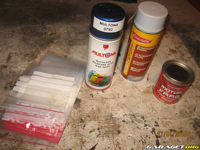

Köpt lite småtrams idag.

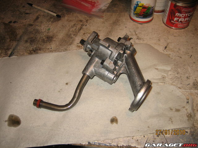

Oljepumpen! Någon som vet någon sidan som har en värre modell? eller är detta stora pumpen? någon som vet?

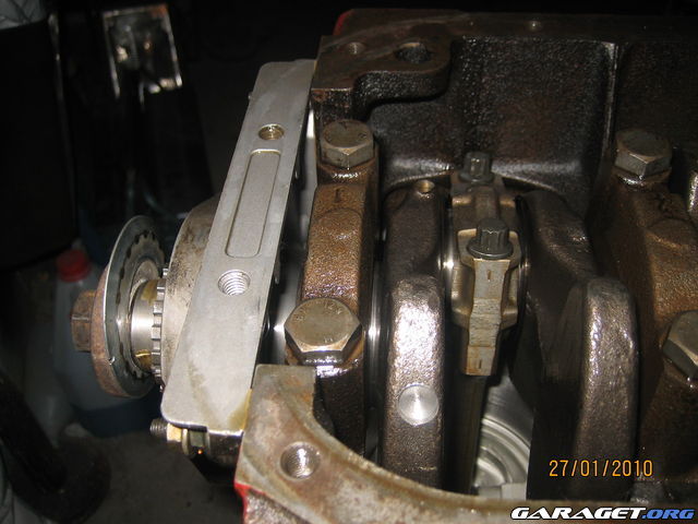

Update!  Kolvar och stakar åkte ur igår.
Fick inte bort remskivans kugghjul, så kunde inte lyfta veven för att få ut ramlagren. remskivans kugghjul satt stumt :S .....

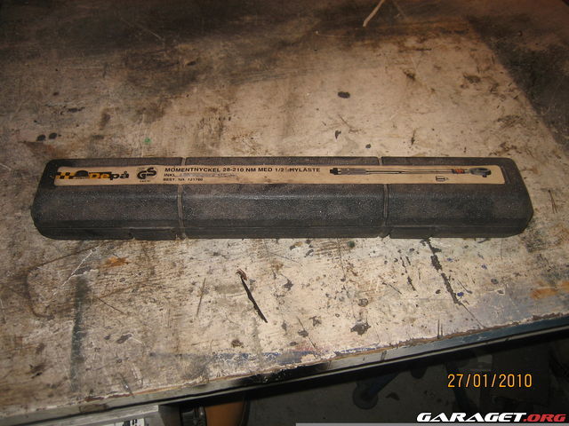

Momentnyckel för montering sen smile

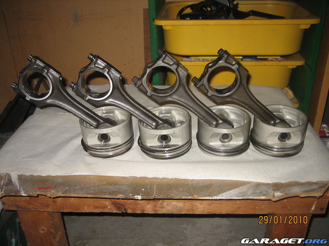

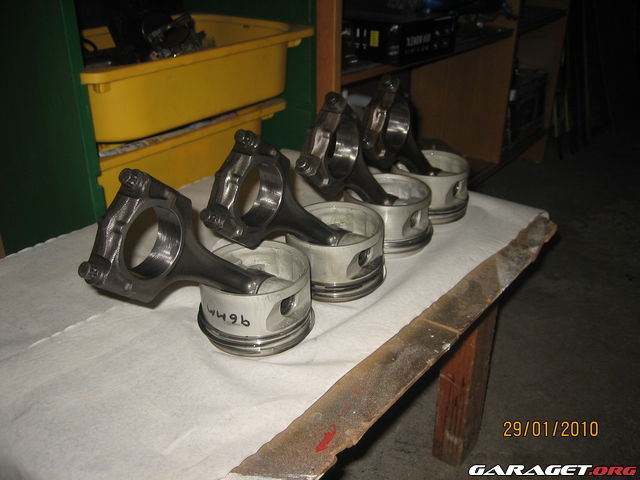

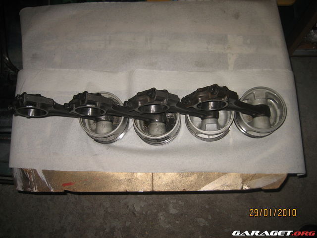

Kolv & stake, tyckte ringarna såg schyssta ut men byter dom ändå. inga stora kostnader och man vill vara så seriös som möjligt!
