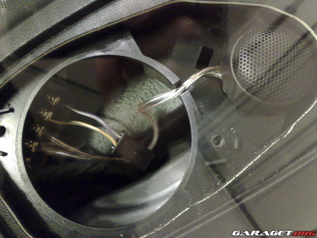

Nu har jag bestämt mig för att köpa nya 3.5" till panelen, och har la blivit mer och mer övertygad om Amegorna ändå... Kommer dom att passa i originalfästningen vid skruvarna, eller krävs det omfattande modifiering?
Samt behövs det tätas en hel del vid dom efter installation eller är det bra som det är?

Dom passar rakt i originalhålen, bara att klippa bort originalkontakten och sätta dit kabelskor eller löda fast kablarna på högtalarna. Lägg gärna lite tätning mellan högtalaren och kanten så det inte kan läcka nån luft där. Åh juste! Du kommer förrästen få karva lite med en kniv eller liknande, runt skruvhålen finns nämligen små plastklackar för instyrning av originalhögtalarna, ta bort dessa. smile

Kul kul, hoppas att du blir nöjd då! smile Har testat driva mina direkt på huvudenheten (som dock ger något mer effekt än original) och dom spelade i princip lika bra som när jag kör dom på steg. Så det borde bli en skaplig förbättring även för dig!
EDIT: Hittade just en bild på dom där plastklackarna som ska tas bort, gör du det inte så kommer öronen på Amegorna att ta i och det blir inte helt tätt.
https://www1.garaget.org/gallery/archive/66688/341100_r1mmu1.jpg
Dom där plastbitarna som sticker upp brevid skruvhålen är det, bort med dom!
